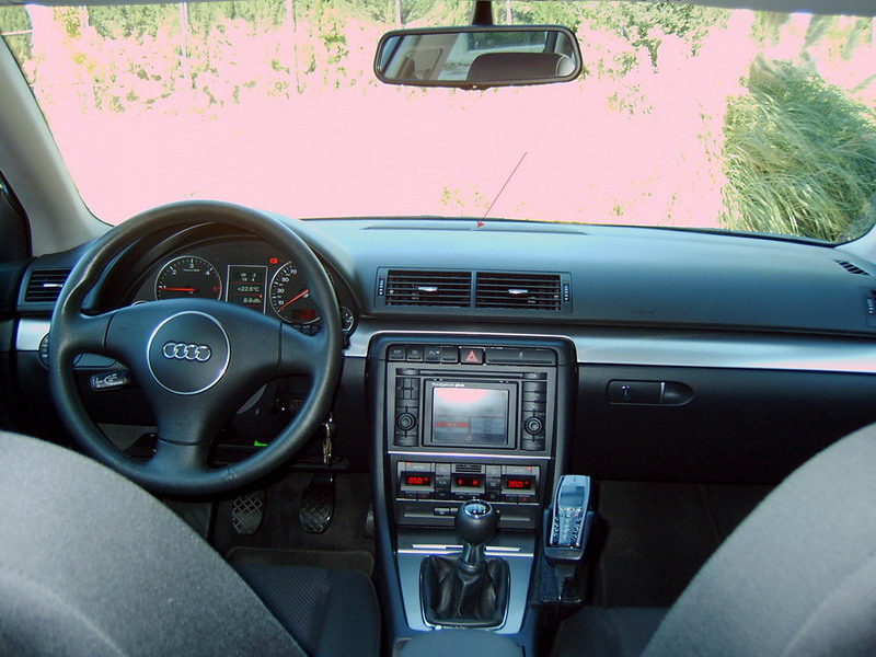

Mark Publicado 5 de Agosto del 2006 Denunciar Publicado 5 de Agosto del 2006 Hola Ragtop. Aqui te pongo una foto (algo lejana pero sirve). Si te fijas, encima del navi, esta el boton del ESP, el de la cortinilla electrica trasera y uno que pone P)) (es el boton del APS). Me gusto porque tenia la P de Parking y unas ondas como una radiofrecuencia, con lo que iba perfecto para lo que lo queria. Cada vez que quiero abrir o cerrar la puerta del parking, solo tengo que pulsarlo... Responder

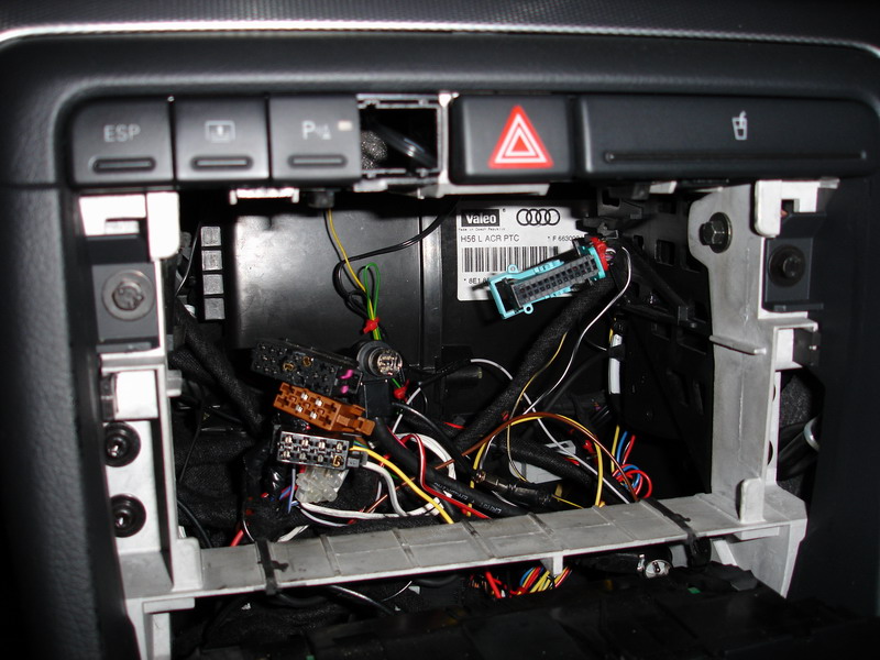

Mark Publicado 5 de Agosto del 2006 Denunciar Publicado 5 de Agosto del 2006 Y otra que he encontrado algo mas de cerca, aunque se ve borroso y esta ba todo desmontado... Responder
Mark Publicado 5 de Agosto del 2006 Denunciar Publicado 5 de Agosto del 2006 Bien.. como los botones son originales AUDI, puedes utilizar el que quieras. Tienes dos posibilidades muy buenas. 1 - El que yo utilizo del APS delantero. Que emula una P de Parking con unas ondas de radiofrecuencia .. como un mando a distancia. 2 - El de la cortina electrica (que es el que tengo al lado del de la P) y que parece una puerta que tira hacia arriba... vamos como la apertura de una puerta parking. El como hacerlo ? Bien... yo hace ya mas de 3 años que lo hice y no resulto demasiado complicado. Pedi un duplicado del mando a distancia del parking que ya funcionaba a 12v. Lo abri, puentee los polos del interruptor (de esta manera el mando siempre estaba dando señal) y le quite la pila. Compre el boton en Audi (unos 12 euros) y busque en sus patillas el que, una vez pulsaba emitia positivo. Este lo conecte a uno de los polos del mando (donde indicaba +) y cuando lo pulso, lo unico que hace es mandar luz al mando, por lo que este actua y abre la puerta. Despues, y con un poco de tranquilidad, fui buscando lo que siginifiaban los demas contactos (uno era masa, otro era su porpia iluminacion y otro era para que cuando pulsaras de encendiera la lucecita que lleva). En fin.. es algo laborioso pero el resultado vale la pena. Saludos. Responder
