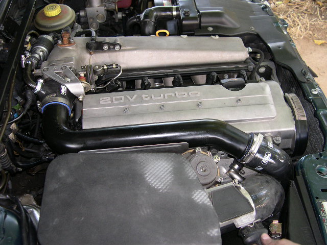

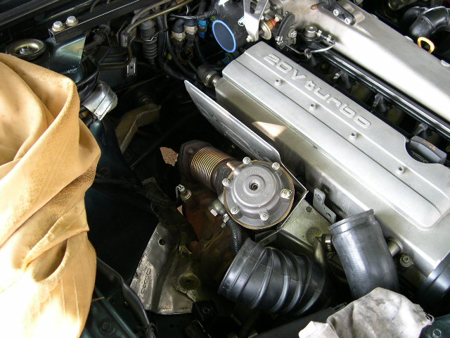

wastegate Publicado 5 de Agosto del 2006 Denunciar Compartir Publicado 5 de Agosto del 2006 Pués como esta semana recibimos los kits de manguitos de los S2, nos hemos liado esta mañana Audicoupe y yo a cambialos en mi S2, y aquí estan las pruebas Aparte, en esta foto, debo decír que desmontamos la válvula de ralentí y le hicimos una exaustiva limpieza, así como a la mariposa y admisión aprovechando que teniamos el Vag Com activando la válvula. Responder Enlace al comentario Compartir en otros sitios web More sharing options...

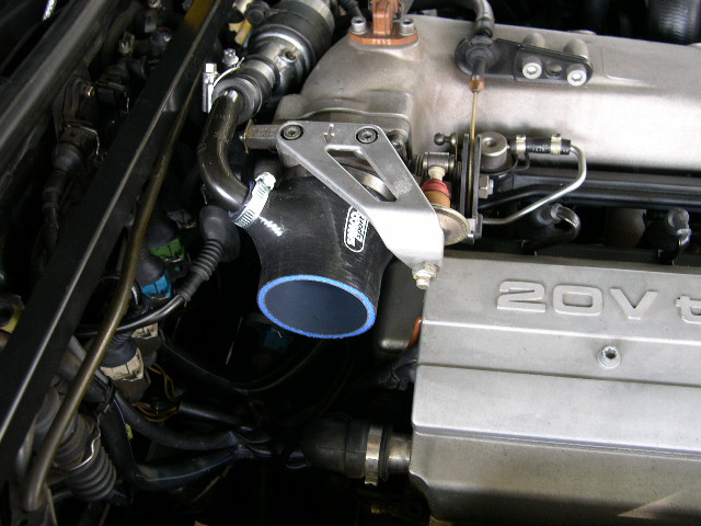

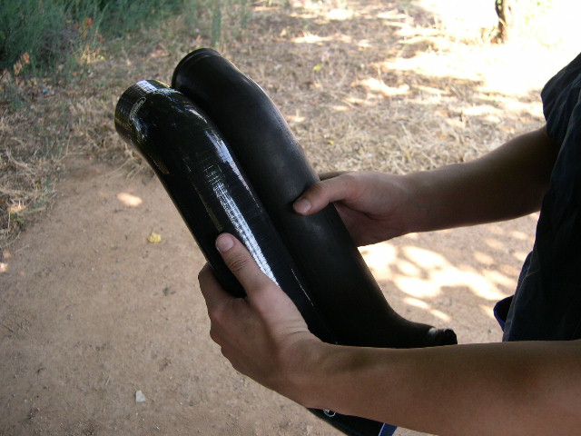

wastegate Publicado 5 de Agosto del 2006 Autor Denunciar Compartir Publicado 5 de Agosto del 2006 Una muestra del original y el Samco...............Salida intercooler & Admisión Responder Enlace al comentario Compartir en otros sitios web More sharing options...

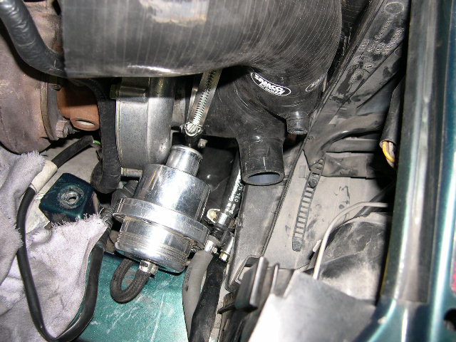

wastegate Publicado 5 de Agosto del 2006 Autor Denunciar Compartir Publicado 5 de Agosto del 2006 Aquí asoma el susodicho ya montado Responder Enlace al comentario Compartir en otros sitios web More sharing options...

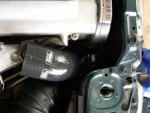

wastegate Publicado 5 de Agosto del 2006 Autor Denunciar Compartir Publicado 5 de Agosto del 2006 Comparaticva manguitos..............Salida turbo & entrada intercooler & DV Responder Enlace al comentario Compartir en otros sitios web More sharing options...

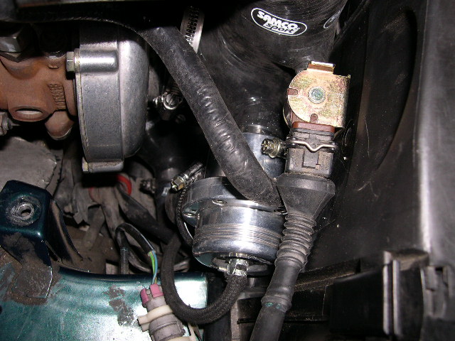

wastegate Publicado 5 de Agosto del 2006 Autor Denunciar Compartir Publicado 5 de Agosto del 2006 Aquí se vén los huevos reservados de la N75 y de la DV, que por cierto, no acababan de cuadrar, pués no son exactamente iguales y tuvimos que modificar algún tubo. Responder Enlace al comentario Compartir en otros sitios web More sharing options...
wastegate Publicado 5 de Agosto del 2006 Autor Denunciar Compartir Publicado 5 de Agosto del 2006 Aquí montadas las dos. Responder Enlace al comentario Compartir en otros sitios web More sharing options...
wastegate Publicado 5 de Agosto del 2006 Autor Denunciar Compartir Publicado 5 de Agosto del 2006 Y con esta terminamos, decír que algún tubo a dado un poco por saco al no cuadrar del todo como debiera, pero con una poquito de maña se ha solucionado sin mayor problema...... Agradecimientos a Alberto ( Audicoupe ) por ofrecerse a echarme una mano ( lo hemos pasado bién ) Ta luego compis. Responder Enlace al comentario Compartir en otros sitios web More sharing options...
