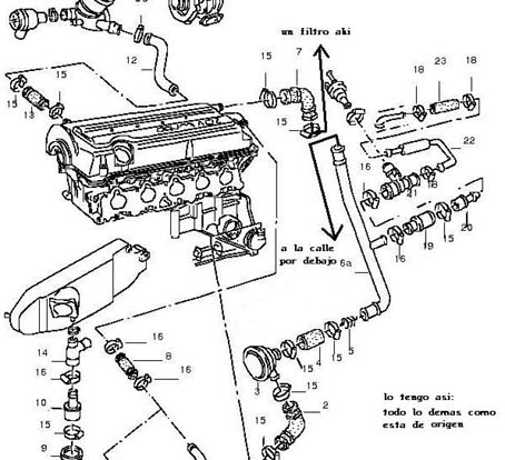

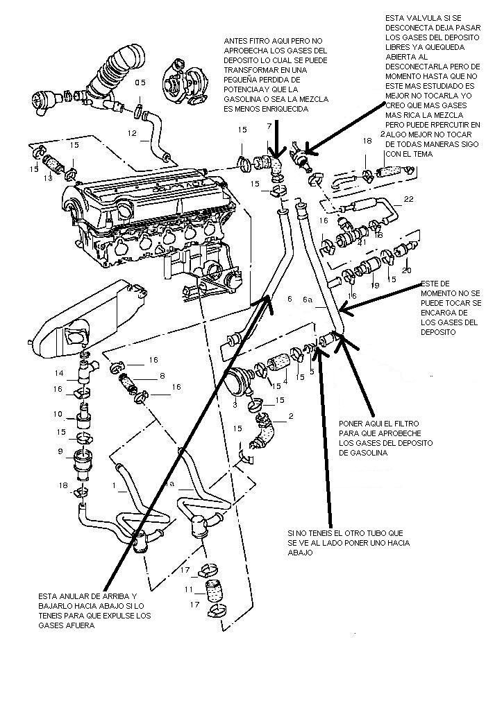

AQUI TENEIS EL DE M.GORDON TAMBIEN ES VALIDO LO UNICO QUE NO APROVECHA
LOS GASES DEL DEPOSITO AL PONER EL FILTRO ARRIBA PERO SON DOS OPCIONES VALIDAS
EN REALIDAD EL EXPUSO ESTE TEMA Y EL FUE EL PRIMERO EN PROBARLO LO QUE PASA
QUE NO DECIA NADA POR SI LA HABIA CAGAO EH PILLIN :clap1: :lol2:
LA PATENTE ES SUYA :lol2::lol2: LO UNICO QUE LO HEMOS IDO PULIENDO
MUY BUENA IDEA M,GORDON :lol2:
