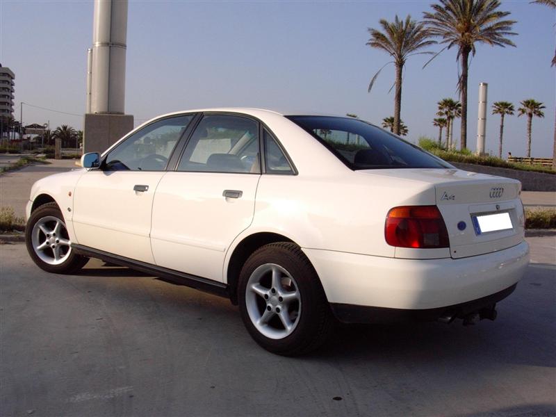

Sirap Publicado 7 de Agosto del 2006 Denunciar Publicado 7 de Agosto del 2006 Pues yo tengo el coche desde hace un mes y a las dos semanas le puse el enganche después de darle muchas vueltas. Miré el original, mas o menos me pedian todos los 1000 € entre piezas y montaje, cosa que me parecía un robo a mano armada. Me preocupaba el tema de la garantía y que diese algún fallo en el FIS al enganchar el remolque, y hasta ahora nada de nada. Lo coloqué en Caravanas AutoStar, sita en Otura, provincia de Granada y en Almayate, provincia de Málaga. La marca del enganche es Moreno Remondo, y es del tipo desmontable vertical. La instalación duró unas cuatro horas y media, hubo que poner un kit eléctrico para el tema de la centralita y el precio final incluido IVA, montaje, enganche y kit eléctrico fue de 445 €. Ahora bien, ¿que diferencia hay con el de Audi? Pues la mas importante es el precio a favor del cunero, para mi es totalmente recomendable instalarlo fuera del concesionario. En mi coche NO SE VE ABSOLUTAMENTE NADA, hubo que cortar un poco de paragolpes en su parte inferior pero solo lo ves si te tiras al suelo a buscarlo. El corte fue limpio y simétrico, por lo que no tiene aspecto de chapuza en ningún caso. Si el coche está aun en garantía puede que te pongan pegas si tienes algún problema con el coche, aunque creo que solo de tema eléctrico, no de algo que nada tenga que ver con el enganche. A mi me queda mes y medio de garantía oficial, por lo que la inversión en el enganche original no es buen negocio. Si me quedara un año o mas me lo pensaría, pero puede que hubiera hecho lo mismo que ahora, me sigue pareciendo un robo la original. De todas maneras, que sepas que la que monta Audi es de la marca Westfalia, distribuida en España por alguien que no recuerdo ahora (preguntale a Goodson), asi que puedes montar el enganche original por menos dinero fuera del concesionario. Esta es una opción de garantía, pero sigo con la mia por el momento, me parece una buena compra. ¿Diríais que este coche tiene un enchanche instalado? Espero haberte ayudado, un saludo y ya nos contarás. Responder

Sirap Publicado 7 de Agosto del 2006 Denunciar Publicado 7 de Agosto del 2006 Las bolas fijas deberían estar prohibidas, de hecho está previsto que las prohiban a no mucho tardar según me comentaron. Reconozco que las fijas no me gustan nada, primero por como quedan y segundo por la faena que le puede causar a cualquiera que se despiste un poco. No me gustaría toparme con una bola aparcando, asi que yo tampoco lo hago. Personalmente quiero que sea extraible para que no se vea nada de nada, no me gasto una pasta en un supercoche (que lo es...) para ponerle un rabo, como dice mi madre . Hay tres tipos de bolas, las fijas, desmontables (se ven) y las desmontables verticales (que no se ven), la diferencia de precio en las dos primeras es mínima, asi que piensalo. Sobre el kit eléctrico decir que es una cajita con conectores que se intercala entre el cableado del enganche y el del coche, nada mas. Un saludo. Responder
