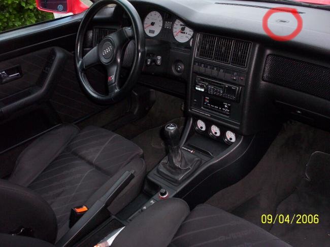

buenas a todos.Sigo con el problema del A/A de mi coupé y necesito saber donde está el termostato.He abierto las dos guanteras xq se supone q anda x ahí pero ni idea de cual es.Si alguien lo sabe y me orienta como cambiarlo le debo un gran favor.El compresor habre y cierra cada par de segundos y llevando alimentación directa a la conexión rapida funciona de pm.Si pensais q es otra cosa ayuuuuuda please que me voy a torrar.Gracias ok
Mmmm no esta en el salpicadero? No se en los Copués como va... pero en muchos modelos esta en la parte superior del salpicadero. Es como un pequeño orificio que queda por la mitad superior del salpicadero.
Te paso una foto a la cual he marcado a donde está el termostato. post-10993-1154949394_thumb.jpg
