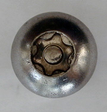

pabloV6 Publicado 7 de Agosto del 2006 Denunciar Publicado 7 de Agosto del 2006 es una torx inviolable, lleva una puenta en el centro lo que no se si es de 5 ó de 6 puntas. Responder
manoTTas Publicado 8 de Agosto del 2006 Denunciar Publicado 8 de Agosto del 2006 Es un tornillo de seguridad, te vas a volver loco para encontrarlo, y los de AUDI, como se lo saben no quieren vendertelo. Solucion... hoja de sierra para metal... una muesca en el tornillo y destornillados plano y arreglado. Coste 0 S2 Responder
AnTTonio Publicado 8 de Agosto del 2006 Denunciar Publicado 8 de Agosto del 2006 es una torx inviolable, lleva una puenta en el centro lo que no se si es de 5 ó de 6 puntas. Exacto! Torx inviolable. Es muy curioso... el cauda de origen de mi coche tenia los torx de 6 puntas, de hecho tengo un juego de llaves de 6 puntas y perfecto. Pero en los caudas que he pillado de intercambio en el ultimo año llevan los inviolables de 5 puntas, de los que no dispongo de un juego y son mas raritos de conseguir. Pero todo tiene solucion, al final los afloje con unos alicates, se puede perfectamente si estos son de calidad. Ademas me di cuenta que el nuevo tornillo que lleva 5 puntas es un poco mas ancho y no entran en el antiguo Maf-housing. Responder
pabloV6 Publicado 8 de Agosto del 2006 Denunciar Publicado 8 de Agosto del 2006 yo tuve suerte y encontre en mi curro una punta y era exactamente esa, le solde un hierro y llave hecha Responder
drmuerte Publicado 8 de Agosto del 2006 Autor Denunciar Publicado 8 de Agosto del 2006 osea que lo tengo dificil para cambiarle el caudalimetro no?no hay solucion,ya veo Responder

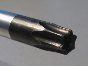

ILDEFONSO Publicado 8 de Agosto del 2006 Denunciar Publicado 8 de Agosto del 2006 Han de ser como estos......... Responder
