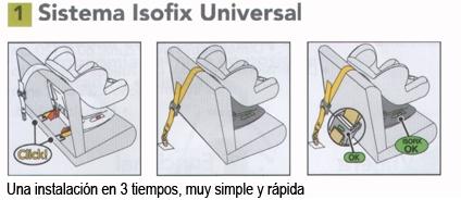

Juanki Publicado 10 de Agosto del 2006 Denunciar Publicado 10 de Agosto del 2006 Aquí se ve bastante claro lo del tercer punto de anclaje. SDS Responder
apache Publicado 10 de Agosto del 2006 Denunciar Publicado 10 de Agosto del 2006 (editado) Por lo que he visto en la web del enlace, solo es un cinto que se sujeta a un isofix, o a un anclaje del maletero o de la trasera del asiento, teniendo la posibilidad de ponerlo a cualquiera de ellos dependiendo de lo que lleve el vehiculo. http://www.aquimama.com/speciali/isofix/top_th_auto.pdf En lo referente a la seguridad y fiabilidad de las isofix, para mí de sobra convencido; si la silla (Grupo 2/3) va sujeta solo por el cinturón, en caso de impacto el crio (cojido al cinturón) es el que va a sujetar el peso de la silla cuando lo empuje ahacia delante, aplastandolo entre la silla y el cinturón. En cambio con las siofix, la presión solo será contra el cinturón, como los asientos del coche para los adultos, por que la silla va fijada al coche. Mi hijo va sentado en una Jané Indy Plus cogida a los isofix del Golf y en el A4 los he pedido como opción por que estoy muy contento con el sistema, ya que veo que la silla se queda cojida como si fuera el asiento del coche. Editado 10 de Agosto del 2006 por apache Responder
