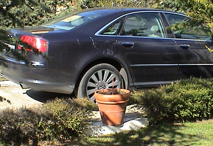

DavidBEST Publicado 8 de Agosto del 2006 Denunciar Publicado 8 de Agosto del 2006 Hola a todos!!! Tengo un audi a8 4.2 nuevo y la suspension neumatica no responde a mis ordenes. Creo que se trata de eso, pues, mecánicamente hablando, he visto al coxe en distintos niveles de altura, por lo que el sistema mecanico parece que funciona. El caso es que nada mas arrancar el indicador verde que indica posicion mas baja ya esta encendido y, cuando selecciono otro nivel de altura en el MMI, parece como que intenta cambiarlo, pero al rato aparece el indicador naranja indicando que no ha podido hacerlo. Alguien podría ayudarme y decirme que aparato o sistema puede estar fallando?? El nivel de altura del coxe que se ve en la foto no es de dynamic, verdad?? Pues aun asi, sale el testigo verde Muchisimas gracias. Increible foro!!!!! Responder

Danieltino Publicado 9 de Agosto del 2006 Denunciar Publicado 9 de Agosto del 2006 Hola a todos!!! Tengo un audi a8 4.2 nuevo y la suspension neumatica no responde a mis ordenes. Creo que se trata de eso, pues, mecánicamente hablando, he visto al coxe en distintos niveles de altura, por lo que el sistema mecanico parece que funciona. El caso es que nada mas arrancar el indicador verde que indica posicion mas baja ya esta encendido y, cuando selecciono otro nivel de altura en el MMI, parece como que intenta cambiarlo, pero al rato aparece el indicador naranja indicando que no ha podido hacerlo. Alguien podría ayudarme y decirme que aparato o sistema puede estar fallando?? El nivel de altura del coxe que se ve en la foto no es de dynamic, verdad?? Pues aun asi, sale el testigo verde Muchisimas gracias. Increible foro!!!!! Hola, Sabes que en parado, la suspensión neumatica no reacciona si tienes alguna puerta abierta? También en parado, si intentas cambiar la suspensión más de una vez, no reacciona. tienes que ponerte en marcha. Aaaaaaadios. Responder
