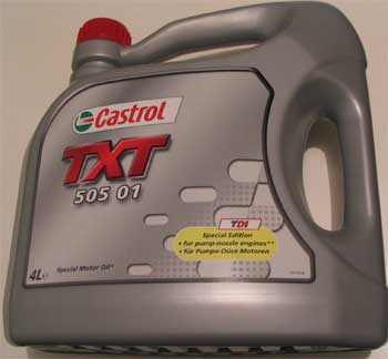

SEÑOR DE LOS ANILLOS BLACK Publicado 10 de Agosto del 2006 Denunciar Publicado 10 de Agosto del 2006 Esta es la lata de 4L del Castrol TXT 505.01 5W40. Responder
Héctor6 Publicado 10 de Agosto del 2006 Denunciar Publicado 10 de Agosto del 2006 señor de los anillos antes de poner el elf pondría el castrol txt 50501 sin dudarlo. es mucho mejor.. tienes los datos??? Responder
