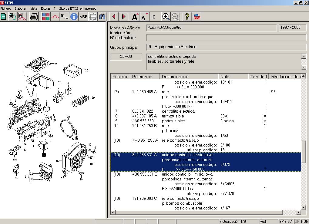

NachonA Publicado 10 de Agosto del 2006 Denunciar Publicado 10 de Agosto del 2006 me temo que no. La maneta me la han cambiado y nada.¿es posible que sea de alguna centralita del coche que gobierna el lavalunetas? Hay una unidad que controla los intervalos de funcionamiento. Quizas la tienes estropeada, no es muy cara son unos 30€. Su referencia es esta: 4B0 955 531 E Un saludo Responder

el marmolejo Publicado 11 de Agosto del 2006 Autor Denunciar Publicado 11 de Agosto del 2006 " Hay una unidad que controla los intervalos de funcionamiento. Quizas la tienes estropeada, no es muy cara son unos 30€. Su referencia es esta: 4B0 955 531 E " Un saludo Donde está ubicada esa unidad en el coche? Responder

NachonA Publicado 26 de Marzo del 2007 Denunciar Publicado 26 de Marzo del 2007 Es basicamente un rele tras la caja de fusibles. Pd: Perdon por el retraso... ando desconectado Responder
