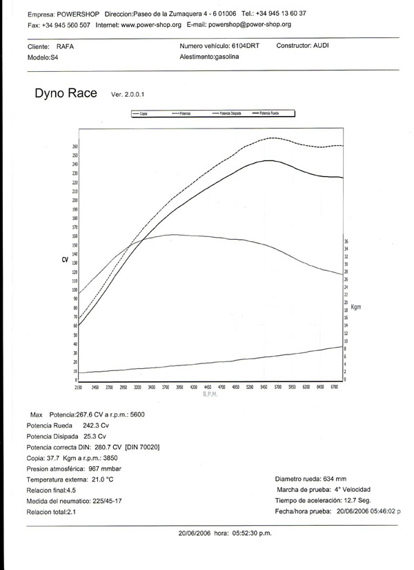

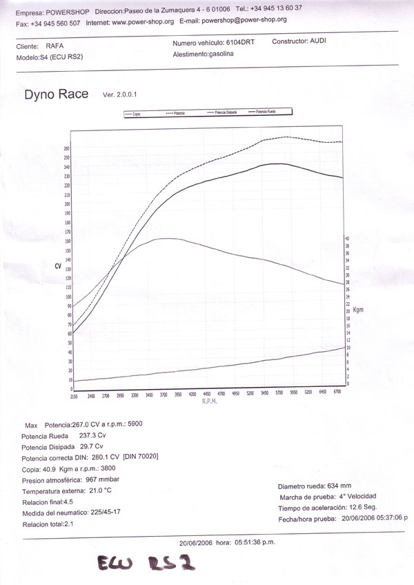

T4&RS2 Publicado 16 de Agosto del 2006 Denunciar Publicado 16 de Agosto del 2006 Buenas, despues de meter el 100 s4 en el banco de potencia me surgen un par de dudas, pues en las 2 lanzadas que le hicimos ( 1 con la centralita suya (con chip ABT)) y otra con la de la furgo (RS2) las dos graficas dieron la misma cifra de potencia 280cv. solo con la centralita de la furgo se notaba la curva de par ligeramente mas alta. Entiendo que la diferencia de las 2 es el soplado en overboost de 1,1 a 1,5 pero en el banco de potencia no creo que entre el overboost, o si ¿que opinais? Ya he probado de intercambiarlas y la verdad es que no hay color, con la de la furgo el patadón es mas contundente y la sensacion de potencia es mayor (que no se refleja en el banco) y con la del 100 s4 en la furgo parece que tenga 100cv menos :clap1: . Que opinais?? S2 Rafa Responder
wastegate Publicado 16 de Agosto del 2006 Denunciar Publicado 16 de Agosto del 2006 Buenas, despues de meter el 100 s4 en el banco de potencia me surgen un par de dudas, pues en las 2 lanzadas que le hicimos ( 1 con la centralita suya (con chip ABT)) y otra con la de la furgo (RS2) las dos graficas dieron la misma cifra de potencia 280cv. solo con la centralita de la furgo se notaba la curva de par ligeramente mas alta.Entiendo que la diferencia de las 2 es el soplado en overboost de 1,1 a 1,5 pero en el banco de potencia no creo que entre el overboost, o si ¿que opinais? Ya he probado de intercambiarlas y la verdad es que no hay color, con la de la furgo el patadón es mas contundente y la sensacion de potencia es mayor (que no se refleja en el banco) y con la del 100 s4 en la furgo parece que tenga 100cv menos . Que opinais?? S2 Rafa A que banco lo llevaste ?? 280 cv es bastante, tiene que ser una mala bestia, pero que muy mala <_< Pon las gráficas que las veamos.. El overboost si entra en el banco, presisamente porque se hace la lanzada en 5 velocidad con gás a fondo a muy pocas revoluciones ( claro, aparte de la chiptuneada que tengan las centralitas ) Responder

T4&RS2 Publicado 31 de Agosto del 2006 Autor Denunciar Publicado 31 de Agosto del 2006 Buenas, levanto el post con las graficas del 100 s4, con su centralita S2 Rafa Responder
T4&RS2 Publicado 31 de Agosto del 2006 Autor Denunciar Publicado 31 de Agosto del 2006 (editado) Y con la de la furgo aaaaaaaaaa las lanzadas se hicieron en 4ª, que se me olvidaba. S2 Rafa Editado 31 de Agosto del 2006 por T4&RS2 Responder
