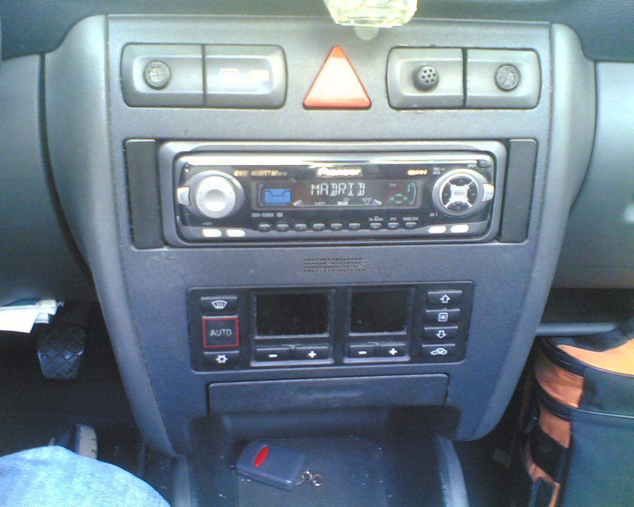

acadenato Publicado 18 de Agosto del 2006 Denunciar Compartir Publicado 18 de Agosto del 2006 He instaldo un parrot en mi A3. He aprovechado el cenicero, ya que no suelo fumar en el coche para que quede discretito para los amigos de lo "ajeno". El microfono lo he metido al lado derecho del interruptor de emergencia. A ver que os parece. Una con el cenicero cerrado Responder Enlace al comentario Compartir en otros sitios web More sharing options...

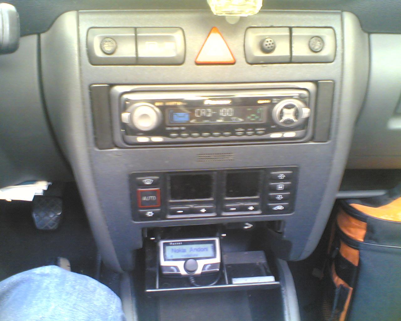

acadenato Publicado 18 de Agosto del 2006 Autor Denunciar Compartir Publicado 18 de Agosto del 2006 y ahora con el cenicero abierto. Responder Enlace al comentario Compartir en otros sitios web More sharing options...

acadenato Publicado 4 de Octubre del 2006 Autor Denunciar Compartir Publicado 4 de Octubre del 2006 Buenas, tras muchas vueltas, he tenido que cambiar el microfono de sitio.... La gente me escuchaba muy bajo y bastante mal cuando iba en carretera. Este finde he decidido cambiar el micro de sitio y lo he puesto justo en el retrovisor, donde lo lleva casi todo el mundo......... Ha sido mano de santo, ni comparación de como me escuchan ahora. Así que lo del microfono, no ha sido buena elección ponerlo en la botonera, creo que le llega demasiado ruido del motor y por eso se oye tan mal. Lo comento, por si a alguno se le ocurre ponerlo en el mismo sitio. Quizá aislando el micro por la parte de atras del botón se escucharía mejor, esa prueba no la he hecho. Un saludo. Responder Enlace al comentario Compartir en otros sitios web More sharing options...
