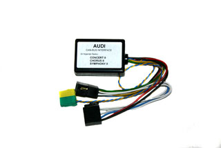

killoware Publicado 18 de Agosto del 2006 Denunciar Publicado 18 de Agosto del 2006 Hola que tal Si tu modelo lleva CAN BUS (modelo de 2002 en adelante), puedes instalar sin problemas una radio concert II, pero si no lo lleva al instalarla la radio funcinoará mal (a la hora se apaga, no se enciende el panel de luz hasta que no conectes los faros...) a no ser que instales un emulador can bus (al precio de la concert tienes que añadirle el precio de un emulador can bus que vale sobre 120 euros...). Yo he estado como tu pero al final he desechado la idea, y estoy pensando comprarme un radio cd bueno con mp3 por el precio de la concert... creo que no merece la pena pero bueno segun gustos. El usuario CHIRRITO sabe bastante del tema y el nos aclarará si yo me dejo algo. un saludo. Responder

fokker Publicado 20 de Agosto del 2006 Denunciar Publicado 20 de Agosto del 2006 Muzito para tu coche te hace falta esto: Y la panoja son 92 lereles. Esperaros a Septiembre, que he pedido uno a Alemania para un colega y aun me tiene que llegar. Cuando lo tenga en marcha os cuelgo un post a todo color y explicado para tontos, para que los que se animen tengan toda la informacion. Saludos. Responder
