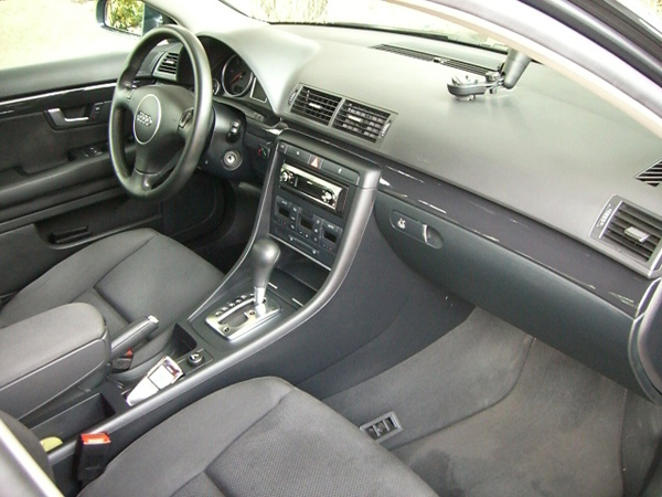

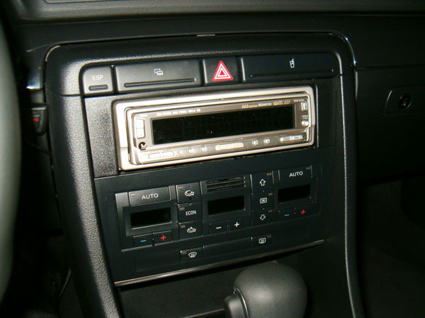

dudon Publicado 18 de Agosto del 2006 Denunciar Publicado 18 de Agosto del 2006 Pues eso, se le esta cayendo ula pelicula de plastico que recubre los mandos de los elevalunas y las luces, y de la plataforma central donde esta la palanca de cambios, el cenicero etc. Se puede hacer algo ????? :blink: El coche todavia no ha cumpliodo 3 años (los hace en septiembre) Responder
guanterarefrigerada Publicado 18 de Agosto del 2006 Denunciar Publicado 18 de Agosto del 2006 Pues eso, se le esta cayendo ula pelicula de plastico que recubre los mandos de los elevalunas y las luces, y de la plataforma central donde esta la palanca de cambios, el cenicero etc. Se puede hacer algo ????? :clap1: El coche todavia no ha cumpliodo 3 años (los hace en septiembre) La crema para el cuero, aplicada en estas partes hubiera evitado este problema común en el grupo vw y sus guarnecidos. Responder

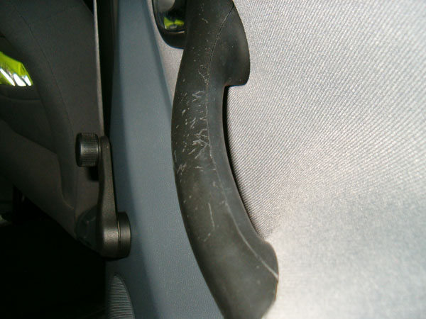

guanterarefrigerada Publicado 18 de Agosto del 2006 Denunciar Publicado 18 de Agosto del 2006 Fijate en esta manecilla de un seat toledo. Aguantó un año sin estropearse. Al año, del contacto con uñas y manos, se puso asi. Le llegué a poner tres juegos de estas manecillas, y los tres se estropearon.. Este es el último que le puse y lo guardo aún. Repito... duró un año, no más Responder

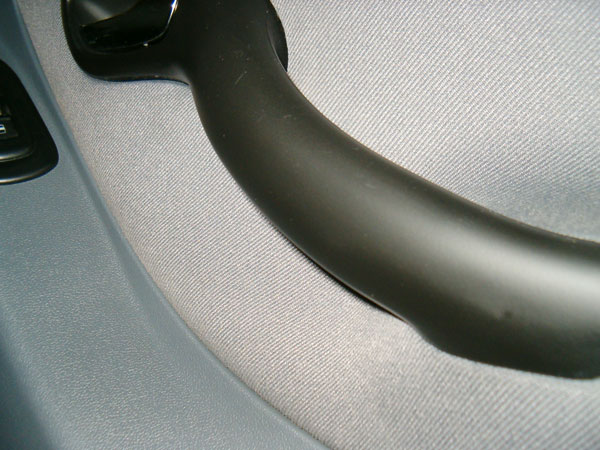

guanterarefrigerada Publicado 18 de Agosto del 2006 Denunciar Publicado 18 de Agosto del 2006 Ahora fijate en esta otra manecilla. Tiene más de cuatro (4) años, y está perfecta. De vez en cuando, pasadita de crema, y evitas el problema de que se te estropee. Responder

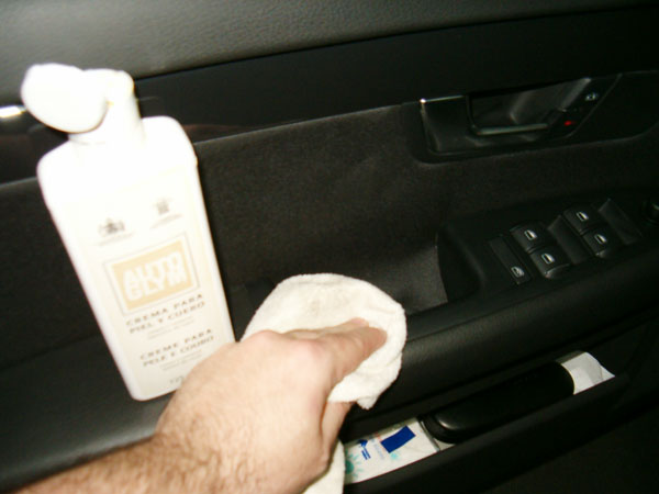

guanterarefrigerada Publicado 18 de Agosto del 2006 Denunciar Publicado 18 de Agosto del 2006 Y esto, aplicado en los demas guarnecidos con peligro de pelado. Responder
guanterarefrigerada Publicado 18 de Agosto del 2006 Denunciar Publicado 18 de Agosto del 2006 Y con este sencillo método, tu audi luce impecable sin problemas. En cuanto a las piezas peladas, lo que queda es sustituirlas, por nuevas, y las nuevas, mantenerlas como te he explicado. Responder
