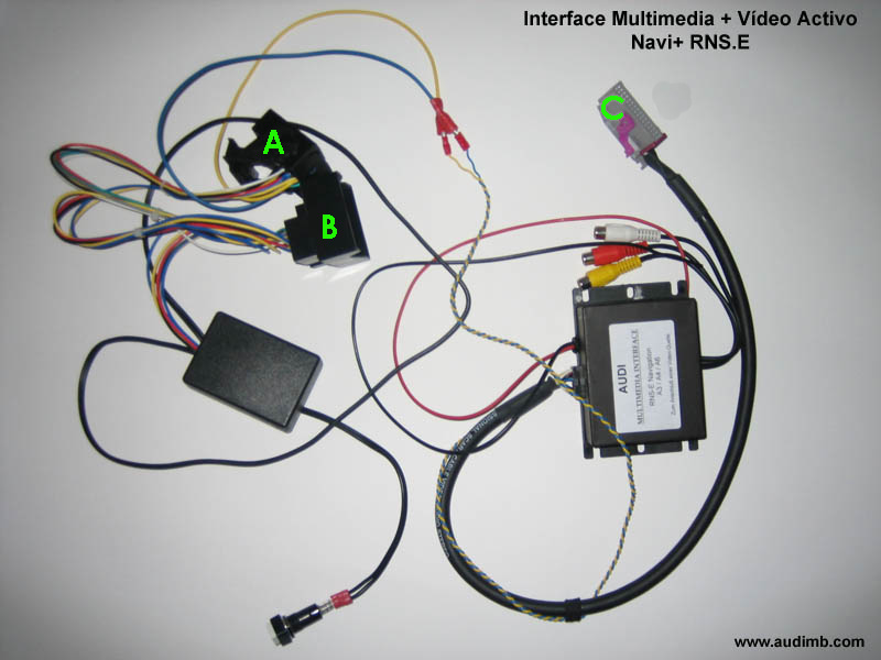

Audi4ever Publicado 23 de Agosto del 2006 Denunciar Compartir Publicado 23 de Agosto del 2006 hola, compré la interface de video+video activo de audimb y ahora estan de vacaciones hasta el 31... El caso es que me he mirado mucho el foro y la verdad es que no tiene mucho misterio instalarla, pero no me funciona y no entiendo pq :clap1: saco la tension 12v bajo llave tal como me dijeron y conecto can high y can low en sus correspondientes pines y no aparece TV en el menu fuente como tendria que aparecer, no entiendo que puede ser. mi coche no llevaba RNS-E de serie, lo monté a posteriori comprado en ebay y es modelo nuevo 2006. el amarillo can high lo conecté al pin 9 y el azul can low al 10 tal y como tiene que ir. y el negro a masa y el rojo a +12v contacto. he provado tb a enchufar alguna fuente activa de video por si fuera que la interface se encendiera al entrarle video pero hace igual... a ver si alguien sabe qué me olvido todo eso sin enchufar el interface video activo, pues lo primero era comprovar si funcionaba el video muchas gracias Responder Enlace al comentario Compartir en otros sitios web More sharing options...

Audi4ever Publicado 25 de Agosto del 2006 Autor Denunciar Compartir Publicado 25 de Agosto del 2006 weno, ya está solucionado resultó ser un cable desoldado de dentro la interfaz. Pequeño tirón de orejas para audimb... Responder Enlace al comentario Compartir en otros sitios web More sharing options...
Cristóbal Publicado 25 de Agosto del 2006 Denunciar Compartir Publicado 25 de Agosto del 2006 weno, ya está solucionado resultó ser un cable desoldado de dentro la interfaz. Pequeño tirón de orejas para audimb... :crying_anim: Puedes indicar cuál es el cable exactamente? Ando igual que tu. S2 y gracias Responder Enlace al comentario Compartir en otros sitios web More sharing options...
Audi4ever Publicado 28 de Agosto del 2006 Autor Denunciar Compartir Publicado 28 de Agosto del 2006 weno, ya está solucionado resultó ser un cable desoldado de dentro la interfaz. Pequeño tirón de orejas para audimb... <_< Puedes indicar cuál es el cable exactamente? Ando igual que tu. S2 y gracias Era un cable rojo que tenia un extremo suelto, todas la soldaduras tienen una calidad bastante deplorable para lo que me costó la interfaz la verdad es que me sorprendió, parecia una práctica de un aprendiz de electrónica <_< Sigo teniendo problemas, ahora que veo el video la interfaz de video activo no hace nada <_< me sale el mensaje de seguridad y no veo imagen con el coche en movimiento ni pulsando el boton ni nada... Volveré a repasar a ver que puede ser, y si hace falta también la abro para ver si le pasa lo mismo y compruebo también el interruptor... Responder Enlace al comentario Compartir en otros sitios web More sharing options...
Audi4ever Publicado 28 de Agosto del 2006 Autor Denunciar Compartir Publicado 28 de Agosto del 2006 (editado) bueno, he comprovado el interruptor y está bien, la placa tiene las soldaduras bien. Con el interruptor abierto se comporta como si no hubiera video activo, a los 5km/h justos se va la imagen y sale el aviso de seguridad todo el rato hasta detener la marcha. Al pulsar para activar el video en movimiento pues, es raro lo que hace, te sale el aviso de vez en cuando como de forma aleatoria, en parado sale a veces,y en marcha pues igual está 2 minutos que reproduce bien y luego aparece de repente y se va y vuelve a salir... algo muy raro, eso no tengo ni idea de que puede ser, parece que funciona pero a ratos Editado 28 de Agosto del 2006 por Audi4ever Responder Enlace al comentario Compartir en otros sitios web More sharing options...
