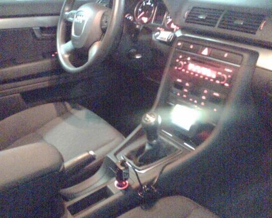

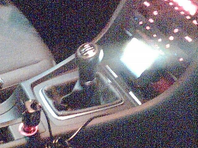

AUDIA4.2.0 TDI Publicado 23 de Agosto del 2006 Denunciar Publicado 23 de Agosto del 2006 Hola manitas foreros, tengo colocado el navegador tONTON colgado debajo del climatizador (A4 B7), el cargador lo conecto en el mechero el cable apenas recorre 20 cm, el caso es q soy un poco maniatico y eso unido a q la toma del mechero suelo usarla para el cargador del movil he pensado en buscar una toma de corriente q me permita conectarle un cable con una toma como las del mechero y llevar el trnasformador del navegador en ese hueco q qda debajo del clima (vamos donde se suele poner cartera, llaves, etc), así me quedaría cubierto p el navegador y podría llevarlo siempre con el cargador sin q el cable volase p el medio y sin entorpecer el mechero. Q se os ocurre??, de donde puedo sacar facilmente el cable??, q sea facil p favor q yo de desmontar el coche se poco. Gracias. Responder

AUDIA4.2.0 TDI Publicado 26 de Agosto del 2006 Autor Denunciar Publicado 26 de Agosto del 2006 Juane gracias p tu ejemplo, pero al final voy a sacar la corriente de los cables q llegan al mechero y colocar un conector hembra de mechero, enchufar ahí el cargador del tonton y todo esto dejarlo oculto en el hueco q ahi debajo de la palanca de cambio (ya desmonte el plastico, es muy sencillo, va a presion), luego el cable pasarlo p debajo del cenicero y ya lo saco directamente para donde yo quiero. Ahora ahi va mi nueva DUDA??, hacia el mechero llegan tres cables!!!!, uno marron y dos bicolores, el marron será masa??? Responder
18Turbo Publicado 26 de Agosto del 2006 Denunciar Publicado 26 de Agosto del 2006 Si no recuerdo mal, uno es el de 12V que funciona aunque no haya contacto, otro son 12V cuando se activan las luces (enciende la luz del embellecedor del mechero) y el otro es masa (casi siempre es el que tiene un solo color o en el bicolor lleva negro). ¿No tienes un multímetro? Valen unos 7€. Estarías más tranquilo Responder
AUDIA4.2.0 TDI Publicado 26 de Agosto del 2006 Autor Denunciar Publicado 26 de Agosto del 2006 un multímetro!!!!!!!!!!!!!!, tu estas loco, te cres q soy de la DGT o que , ahora y serio, tendría q tenerlo y tendría q esperar a q me respondieseis antes de hacer nada,pero como soy un impaciente, así q armado con un par de cables una regleta, el conector hembra y una navaja suiza baje al coche...efectivamente uno de los cable sparecia llevar la corriente (lo corté y el cargador q tenía enchufado ´dejo de funcionar, lo junté y volvía a funcionar), bien hasta ahí, regleta, y "palante" (después d elo trabajaso de pelar los cables casi sin luz en el garaje, sin hueco pq vienen muy justos y con la palanca freno d emano incordiando), corté el otro bicolor..., el cargador seguía funcionando, pero dejó de alumbrar el mechero (supuse pues q era el del mechero, lo pelé y uní d enuevo con otra maravillosa regleta, q invento...), y corté el tercero (el marrón), ahora no funcionaba ni el cargador ni la luz del mechero, así q ese elegi para conectar con el q me qdaba del hembra de mechero. Problema!!!!! y aquí es donde necesito ayuda pq yo de electricidad ni papa y ya me estoy arrepintiendo de haberme metido (zapatero a tus zapatos); el mechero original dle coche y la luz funcionan perfectamente, al menos eso no me lo cargué, ahora bien en el q yo intalé conecté un cargador de movil y fue enchufarlo y empezar a salir humo, lo quité pero ya no funciona, así q me cargué el transformador del cargador. Q hago???, pongo la tapa de plastico y me olvido del invento?? o quito el cable marrón lo dejo unido como estaba y conecto el extremo que tenía en el marrón en el otro cable y pruebo a ver q pasa?????? Responder
