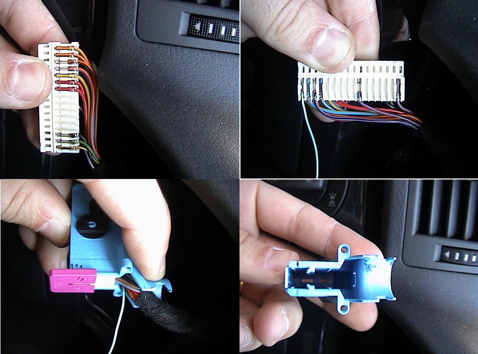

Se quedará encendido el chivato de agua de los limpias.
Para quitar el avisador de falta de agua en el deposito de los limpias, he sacado un cable del pin 1 del conector azul de 32 pins y llevarlo a masa directamente. Dicho conector se encuentra en la parte trasera del cuadro y se llega desde la caja de fusibles del lateral, junto a la puerta del conductor.
