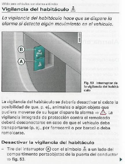

adriac86 Publicado 25 de Agosto del 2006 Denunciar Compartir Publicado 25 de Agosto del 2006 Me gustaria saber para que sirve el boton que hay al lado del asiento del conductor, en aquel espacio donde solo se meten mocadores y bolis... El boton es el de un coche como subiendo una pendiente y como si un dibujo como una alarma en el capó! Si alguien me dice para que sirve le estaré muy agradecido! Gracias! S2 Responder Enlace al comentario Compartir en otros sitios web More sharing options...

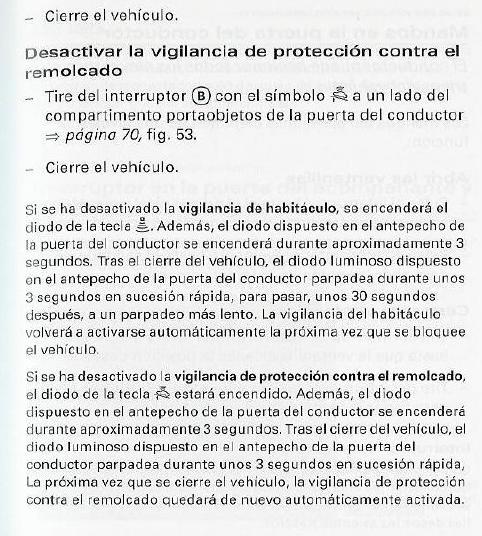

Invitado FLECHAHD Publicado 25 de Agosto del 2006 Denunciar Compartir Publicado 25 de Agosto del 2006 Ese botón sirve para desconectar la alarma antiremolcado, tienes que tirar de el hacia tí y se iluminará una luz roja, cierra el coche y la alarma antiremolcado no saltará. Te adjunto las páginas del manual donde te lo explican con detalle. Un saludo. Responder Enlace al comentario Compartir en otros sitios web More sharing options...
