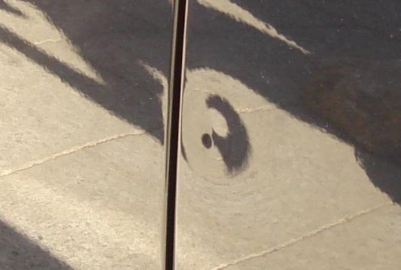

Necro Publicado 29 de Agosto del 2006 Denunciar Publicado 29 de Agosto del 2006 pues eso, tengo un mini boyo en la aleta delantera izquierda motivo de haberme apoyado con energía :clap1: el boyo tendrá un diámetro de unos 2 cm como máximo, es muy pequeño. he estado mirando y buscando con nuestro compañero Google y he encontrado 2 casos en foro coches caso 1 caso 2 el caso es q comentan algo sobre unas ventosas q pueden sacarlo, pero claro, no he visto nunca nada de eso en una tienda de accesorios para coche. sabéis de la existencia de dichas ventosas? hay de varios diámetros? como digo, el boyo es muy pequeño. tengo pensado pasarme por algun chapista y preguntar si no damos con alguna solución los de aqui del foro. mil gracias por cualquier ayuda. saludos :clap1: Responder
Pititis Publicado 29 de Agosto del 2006 Denunciar Publicado 29 de Agosto del 2006 Si conoces a alguien en algun taller de confianza vete a verle, seguro que el tiene una ventosa y te lo puede sacar, siempre y cuando el boyo sea limpio, es decir no se haya formado ningun pico. Saludos Responder
Necro Publicado 29 de Agosto del 2006 Autor Denunciar Publicado 29 de Agosto del 2006 Si conoces a alguien en algun taller de confianza vete a verle, seguro que el tiene una ventosa y te lo puede sacar, siempre y cuando el boyo sea limpio, es decir no se haya formado ningun pico. Saludos no no , no tiene pico. como digo, es un boyo muy pequeño, si no sabes q está ahi, ni te das cuenta :clap1: acabo de llamar a Norauto, venden estas ventosas q hablan en forocoches, vale 5,5€, pero me ha dicho q es como una mano de ancho (será como la mano de la recepcionista) :clap1: voy a echar un vistazo a ver ... tengo un conocido chapista, pero no vuelve de vacaciones hasta el 1 septiembre. por cierto, felicitadme c*** q es mi cumple!! :clap1: saludos a todos!! :clap1: Responder

moreno100 Publicado 29 de Agosto del 2006 Denunciar Publicado 29 de Agosto del 2006 Felicidades necrologis, la ventosa si la venden en norauto,mas o menos tendra el diametro del culo de una botella de vino.No se yo si con ese diametro tan grande podras sacar un bollito tan pequeño.Por cierto la ventosa es del tipo de cristalero con la palanquita para que quede sujeta y haga presion en la chapa.Total es poco dinero, prueba a ver. Saludos. Responder
Necro Publicado 29 de Agosto del 2006 Autor Denunciar Publicado 29 de Agosto del 2006 ya la he visto y es demasiado grande para ese boyo ... el viernes me paso a ver a este chapista y ver qué me sugiere. gracias por todo compañeros :crying_anim: Responder

fcw2006 Publicado 29 de Agosto del 2006 Denunciar Publicado 29 de Agosto del 2006 Necrologis a mi me pasa exactamente lo mismo q a ti pero como aparecio el boyo no lo se, yo he ido a un taller y me han dicho q la unica solucion era pintar y q exisita la posibilidad de desmontar la pieza y empujar en sentido opuesto al boyo pero q era arriesgado pq podia estallar la pintura, si encuentras alguna solucion facil t agradeceria q la expusieses en el foro Gracias Responder
CarlosBack Publicado 29 de Agosto del 2006 Denunciar Publicado 29 de Agosto del 2006 Necrologis a mi me pasa exactamente lo mismo q a ti pero como aparecio el boyo no lo se, yo he ido a un taller y me han dicho q la unica solucion era pintar y q exisita la posibilidad de desmontar la pieza y empujar en sentido opuesto al boyo pero q era arriesgado pq podia estallar la pintura, si encuentras alguna solucion facil t agradeceria q la expusieses en el foro Gracias Yo tenia un pequeño bollo como el tuyo pero en la puerta del maletero, estaba calentandome el tarro que si ventosa chupona o algun sitio que arreglaran sin pintar, y al final lo lleve a un chapista y listo, bollo reparado pintado y perfecto como de fabrica, 60€. Esta claro que lo de la ventosa es mas barato, pero logicamente no quedaria tan bien, ademas me lo hizo en una mañana, lo deje a las 8 y lo recogi a las dos. Un saludo. Responder

orpin Publicado 31 de Agosto del 2006 Denunciar Publicado 31 de Agosto del 2006 (editado) Un bollo como ese lo tuve yo a los pocos días de estrenar el coche. Las ventonas no servían para nada, me lo sacaron con unas varillas (50€ y desplazarme desde Gijón a Barakaldo para repararlo). La solución que me daban todos los talleres donde pregunté era que había que pintar todo el lateral, de esta manera me lo solucionaron en menos de 1 hora y quedó sin ninguna marca. Si encuentro el Post donde lo expuse en su día lo pongo. Edito: AQUI ESTAel post Editado 31 de Agosto del 2006 por orpin Responder

CarlosBack Publicado 1 de Septiembre del 2006 Denunciar Publicado 1 de Septiembre del 2006 (editado) Dos cosillas ¿te pintaron toda la puerta del maletero o solo un trozo? yo ya pregunte para pintar y me dijeron q habia q pintar no todo pero un trozo bastante grande ¿queda bien o desentona la zona pintada? En estos talleres tienen las pinturas de audi o son otras? Me pintaron solo un trozo de la puerta del maletero, se podia localizar esa parte,la que va del cristal trasero hasta un escaloncito donde ya viene la matricula. Queda perfecto, el mismo color, mismo brillo, me ha garantizado la misma calidad, y la pintura es la misma de la Audi, te miran el codigo de la pintura en el maletero donde esta la rueda de repuesto y listo. 60€. <_< Una mañana. Un saludo Editado 1 de Septiembre del 2006 por CarlosBack Responder
fcw2006 Publicado 1 de Septiembre del 2006 Denunciar Publicado 1 de Septiembre del 2006 Y en la zona del bollo que es lo q te hicieron, ¿recubrieron con masilla? Esq yo soy anti masilla jeje Responder
