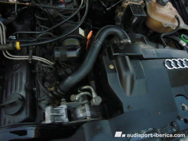

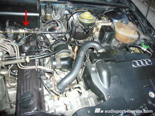

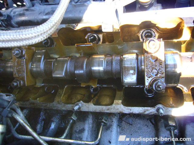

arillos Publicado 21 de Noviembre del 2008 Denunciar Publicado 21 de Noviembre del 2008 Una vez hemos hecho hueco, empezamos a quitar tuercas. En esto lo fácil es que sólo sale la tuerca y lo difícil es el acceso a algunas y que se puedan caer. Por eso recomiendo empezar por las difíciles: según se mira el coche, las del fondo y especialmente izquierda, para si no somos capaces de esas, todavía podemos montar rápido y pa casa Cuando tenemos todas quitadas, empezamos a mover la tapa de balancines desde delante y detrás más o menos a la vez. Seguro que se engancha en algún sitio pero con cuidado, movemos y sale bien. Quitamos la junta vieja, que seguro que se trocea y cuesta un poco quitarla. Limpiamos y ponemos la nueva con cuidado que asiente bien sobre todo en la parte que mira hacia nosotros que es la más fina, la que hace el puente. Cuidadín de que no entre suciedad en las válvulas que están aceitosas y cogen rápido polvo. Yo lo tapé con un periódico mientras limpié y pinté la tapa. Y voila: Responder

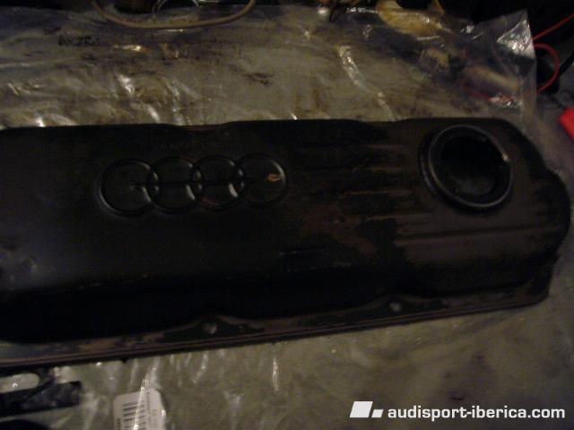

arillos Publicado 21 de Noviembre del 2008 Denunciar Publicado 21 de Noviembre del 2008 Ahora es cuando hay que poner el periódico para que cuando cerremos el capó no nos caiga nada extraño. Nos subimos a casa la tapa de balancines para limpiarla con más comodidad y quitar los restos de aceite y sellador que hay en su interior. Y ya que estamos la damos un repaso por la parte que se ve, con nanas (creo que se llama así, lo de fregar las sartenes). Responder

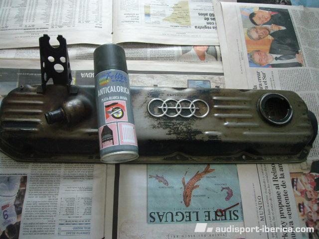

arillos Publicado 21 de Noviembre del 2008 Denunciar Publicado 21 de Noviembre del 2008 Una vez que hemos quitado todo el óxido y grasa (yo usé KH7), secamos varias veces y listos para pintar. Yo compré una pintura anticalórica tipo Spray color negro: Responder

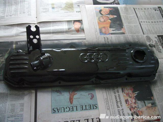

arillos Publicado 21 de Noviembre del 2008 Denunciar Publicado 21 de Noviembre del 2008 Una vez que tenemos todo listo, a pintar. Es muy rápido y fácil. No se recomienda estar mucho tiempo en la misma zona para que luego no gotee. El acabado parece brillo pero luego se pone mate: Responder
arillos Publicado 21 de Noviembre del 2008 Denunciar Publicado 21 de Noviembre del 2008 Y ahora viene la parte divertida que le hace a uno sentirse mitad pintor de coches, mitad cocinilla. Como la marca recomienda secar a unos 280 grados, durante unas dos horas, imaginaros dónde lo hice (espero que nunca se llegue a enterar mi mujer ): Responder
