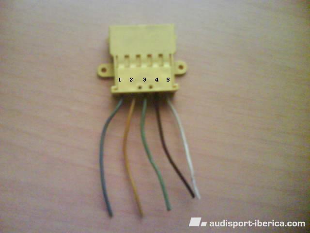

arillos Publicado 3 de Diciembre del 2009 Denunciar Publicado 3 de Diciembre del 2009 Este brico es muy fácil, no tiene nada pero vista la demanda que hay y la cantidad de foreros que tiene la pantallita con o sin el sensor, montado o sin montar, pero que al final a ninguno nos funcionaba, con el permiso de etham que es a quien agradecer e ingresar en su cuenta los 200 euros que pide por este brico , empiezo. Ya sabéis que estos termómetros fueron comunes desde los 80 B3, pasando por los 100, 200 y V8 hasta los A6 C4, así que a casi todos nos vale. Los cuadros vienen con el hueco justo para conectar el termómetro (la pantalla). Es tan fácil como pasarse por el desguace, comprarlos, quitar el cuadro y atornillarlos con los dos tornillitos coincidiendo con los plastiquitos donde rosca. No hay dificultad, lo váis a ver. A los que lo compréis en desguace, como lo tendréis que quitar vosotros, os recomiendo que no sólo quitéis el termómetro con su conector amarillo hembra sino también con el macho (para que no hagáis cortes entre el conector y el termómetro y así cuando quitéis el cuadro para algo sólo es quitar el conector). Y todos nuestros problemas hasta encontrar la conexión adecuada ha sido este conector. Fiándonos de los colores de los cables (que son los mismos en todos) no pusimos atención a lo que hay que poner: los números pequeñitos que aparecen en el conector amarillo: Responder
