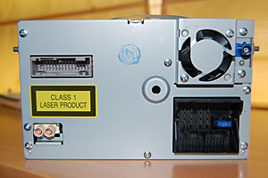

poke Publicado 31 de Agosto del 2006 Denunciar Publicado 31 de Agosto del 2006 (editado) A mi me ha llegado esta mañana :crying_anim: Pero los cap$$&% no han incluido ni el adaptador de antena ni el código ni el manual ni por supuesto el dvd (no se si es el de doble capa o no) ¿Cuántos dígitos tiene el codigo del RNS-E?? ¿Son cuatro como en el RSN-D? No se comom c*** poner fotos en el mensaje. Me gustaría poner la trasera para que se vieran los conectores y que los doctos los identifiquen. Saludos Editado 31 de Agosto del 2006 por poke Responder
poke Publicado 31 de Agosto del 2006 Denunciar Publicado 31 de Agosto del 2006 A ver si hay suerte..... Responder
zx81 Publicado 31 de Agosto del 2006 Denunciar Publicado 31 de Agosto del 2006 (editado) Yo salvo novedad, creo que a finales de Septiembre, principios de Octubre, también podría quedar un día. Queda el problema de que si somos varios, necesitaríamos un sitio donde poder usar herramientas (o llevar todas a base de baterías), pero vamos, se puede montar un brico-day. Yo no tengo nada que montarle Respecto al código del RNS-E, es de 4 dígitos, y los adaptadores los puedes comprar en kufatec, ebay o en cualquier otra tienda, pero antes mira de qué año es tu coche y qué llevas instalado para ver qué te hace falta. Respecto a la foto, esa es una trasera de RNS-E, el del famoso DVD doble capa. Saludos Editado 31 de Agosto del 2006 por zx81 Responder
