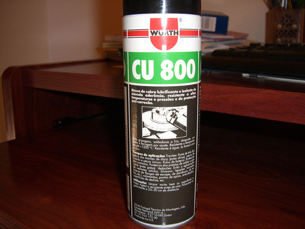

guanterarefrigerada Publicado 1 de Septiembre del 2006 Denunciar Publicado 1 de Septiembre del 2006 Yo tenia ese ruido molesto e impropio de coches de esta pretendida calidad, y lo solucioné radicalmente con un simple spray. A ver si te pongo una fotico. Responder

guanterarefrigerada Publicado 1 de Septiembre del 2006 Denunciar Publicado 1 de Septiembre del 2006 Tanoche pongo la fotico, que tengo el frasco en el garaje. Y si hay demanda, lo podemos traer por la tienda del foro. http://www.audisport-iberica.com/foro/inde...=72291&st=0 Responder

guanterarefrigerada Publicado 2 de Septiembre del 2006 Denunciar Publicado 2 de Septiembre del 2006 Aqui está el spray que usé para eliminar el molesto chirrido de las pastillas. Solo lo apliqué a los discos de frenos, sin desmontar las pastillas como recomienda, y fué suficiente. Tras aplicarlo, notaba que el coche no frenaba bien como antes, le costaba más. Seguramente apliqué de más. Limpié con un poco de acetona los discos, y el coche volvió a frenar como antes, y el ruido desapareció por completo, y asi sigue hasta el dia de hoy. El problema está en las pastillas, y la marca que mejor funciona es Textar , tanto por duración como por calidad de frenado, y por ello es la que usan en mi concesionario como alternativa a las de origen. Responder
guanterarefrigerada Publicado 2 de Septiembre del 2006 Denunciar Publicado 2 de Septiembre del 2006 Este producto tambien evita el agarrotamiento de las bujias al ir en la culata. Una rociada al montarlas, y no se agarrotan. Como ya he dicho, la apliqué en el disco de freno, y se solucionó, pero donde dice el bote que se aplique, es en el reverso de las pastillas del freno, me imagino que para evitar la vibración, que es lo que produce el chirrido. Responder
pableras Publicado 2 de Septiembre del 2006 Denunciar Publicado 2 de Septiembre del 2006 esos productos los utilizamos nosotros (nos lo trae wurth, claro) en el taller... y la verdad es que el "antifriccion" parece funcionar saludos Responder
frangalera Publicado 2 de Septiembre del 2006 Autor Denunciar Publicado 2 de Septiembre del 2006 Aqui está el spray que usé para eliminar el molesto chirrido de las pastillas. Solo lo apliqué a los discos de frenos, sin desmontar las pastillas como recomienda, y fué suficiente. Tras aplicarlo, notaba que el coche no frenaba bien como antes, le costaba más. Seguramente apliqué de más. Limpié con un poco de acetona los discos, y el coche volvió a frenar como antes, y el ruido desapareció por completo, y asi sigue hasta el dia de hoy. El problema está en las pastillas, y la marca que mejor funciona es Textar , tanto por duración como por calidad de frenado, y por ello es la que usan en mi concesionario como alternativa a las de origen. Muchisimas gracias guantera, el miercoles pasa el comercial por el taller (de carpintería) y se lo pedire. Chico eres un CRACK. Responder
