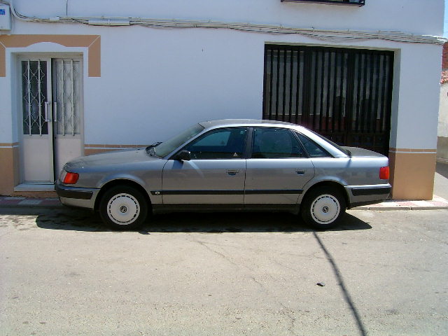

PUES ESO TENGO UN AUDI 100 2.3 E LA CAJA C4 LA DEL A6 WENO LO SIGUIENTE ESQUE NO SE DONDE LLEVA EL FILTRO ANTIPOLEN AVER SI ALGUIEN ME LO PUEDE DECIR O Q AGA UNA FOTO DE DONDE VA LO AGRADECERIA MUCHO CREO Q NO SE A CAMBIADO NUNCA EL COCHE TIENE 370 MIL KILOMETROS Y TIENE 14 AÑITOS EL POBRE PERO BA BIEN AM OTRA COSA DONDE BA EL FILTRO DE AIRE HAY UN PEQUENO TUBO Q CREO Q VA CONECTADO COMO ALA SALIDA DE LOS COLECTORES O ALGO ASI ESO PARA Q ES NO LO TIENE JEJEJ Y POR ULTIMO AVECES CUANDO ARRANCO EL MAKINON PUES PARECE Q SE QUIERE COMO PARAR CREO Q HAY Q SUBIRLE EL RELANTY AVER SI SABEIS DONDE LO LLEVA PORQUE YO NO TENGO NI IDEA YA Q EL COCHE ES INJECTION ELECTRONICA NO MECANICA COMO SU HERMANO AUDI 100 2.2 WENO ESPERO RESPUESTAS Y OS PONGO ALGUNAS FOTOS AVER Q OS PARECE ESTA JOYA GRACIAS
Precioso Coche. :fisch: De los modelos que mas me siguen gustando.....
