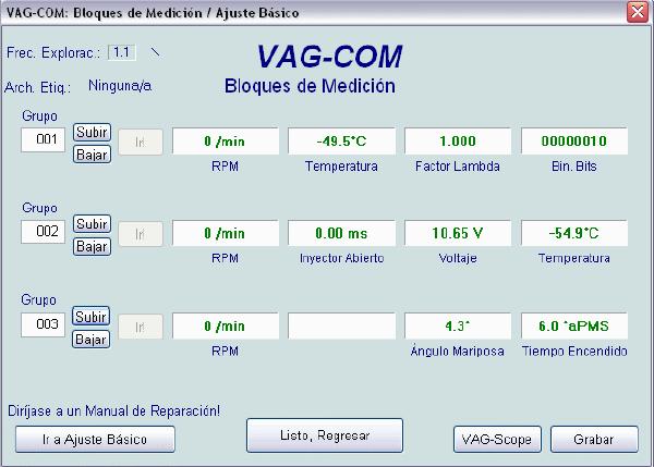

Xente Publicado 3 de Septiembre del 2006 Denunciar Publicado 3 de Septiembre del 2006 Ni idea, pero dicen que con el vag-com puedes hacer uno, eso si no es muy exacto pero si aproximado, creo que tu tenias el cable, intantalo a ver. S2 el otro dia estuve con waste y el vagcom, y no creo que al nuestro se le pueda hacer eso, si es asi, noslo podrias confirmar? thanks! Yo creo que sin nungun problema, porque cuando entere en el menu de las mediciones Los tres primeros canales ivan y creo recordar que el 8 que es el que se necesita tambien, lo mirare cuando pueda para asegurar, luego solo tienes que guardarlo en un archivo log y importarlo al excel. S2. Responder
M_GORDON Publicado 3 de Septiembre del 2006 Denunciar Publicado 3 de Septiembre del 2006 ya miramos esa tabla pero ahi no aparece nada de potencia Responder

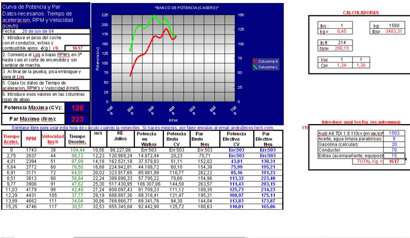

Xente Publicado 3 de Septiembre del 2006 Denunciar Publicado 3 de Septiembre del 2006 ya miramos esa tabla pero ahi no aparece nada de potencia Buenas M_gordon, no aparece nada de potencia ahi, lo unico que recoges son los datos necesarios para calcular la potencia y el par, que son tiempo, rpm, velocidad y el peso del veiculo, y mediante una formula que no se cual es, te da la potencia del coche. Todo eso lo hace una hoja de calculos para exel que creo que esta en el foro de soft para descargar. Alli encontraras una esplicacion mejor seguro. S2 Responder
