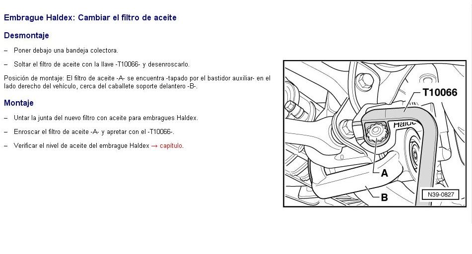

Sunset Publicado 6 de Septiembre del 2006 Denunciar Publicado 6 de Septiembre del 2006 (editado) Filtro Editado 6 de Septiembre del 2006 por Sunset Responder
AnTTonio Publicado 6 de Septiembre del 2006 Denunciar Publicado 6 de Septiembre del 2006 Si tu padre es mecanico no lo dudes, hacerlo vosotros. Recuerdo leer un tuto en el que alguien lo cambiaba a ver si lo encuentro Lo que si creo recordar es que hace falta una llave especial... pero por internet todo se puede conseguir Responder
