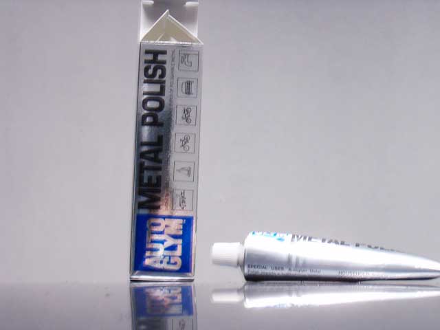

guanterarefrigerada Publicado 6 de Septiembre del 2006 Denunciar Publicado 6 de Septiembre del 2006 Este es el producto en concreto. Responder

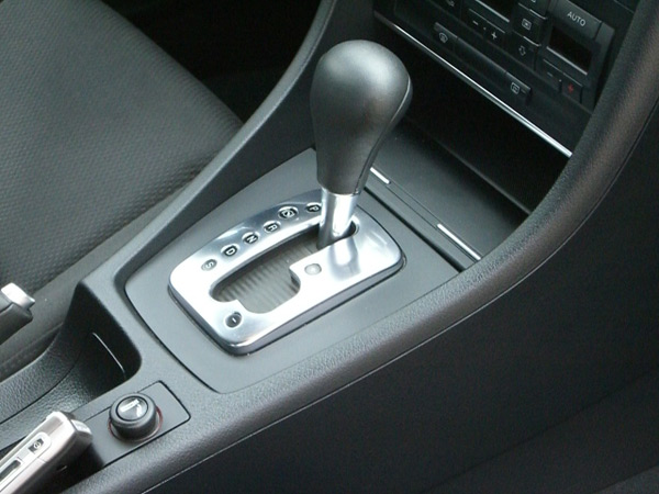

guanterarefrigerada Publicado 6 de Septiembre del 2006 Denunciar Publicado 6 de Septiembre del 2006 Sirve para las terminaciones de acero y de aluminio, todo lo que sea metal que brille. Por ejemplo, la palanca del cambio automático, la rejilla que lleva, la deja tal que asi. Responder

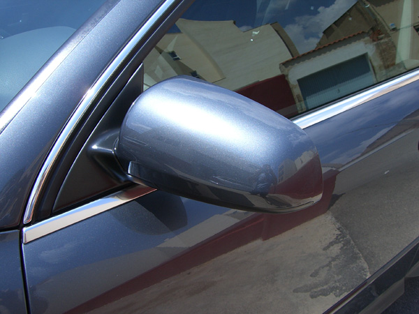

guanterarefrigerada Publicado 6 de Septiembre del 2006 Denunciar Publicado 6 de Septiembre del 2006 Y los cormados exteriores, pues...... es evidente Responder
