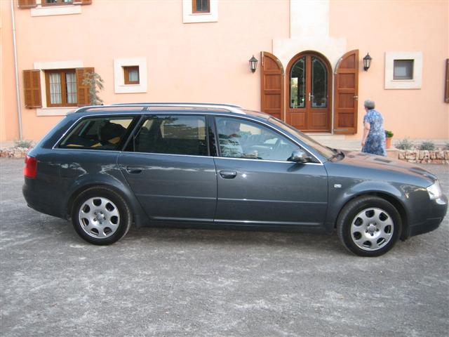

Espai Publicado 9 de Septiembre del 2006 Denunciar Publicado 9 de Septiembre del 2006 Bueno éste es mi primer mensaje de todos y 1º quiero saludaros a todos. Me hace ilusión formar parte de este foro, esto significa que ya tengo el ansiado A6. Me lo he comprado en Alemania. Llené la mochila con ropa de explorador-aventurero, los bolsillos de billetes y me planté allí en un vuelo desde Reus. Creo que he tenido mucha suerte. No entiendo mucho de coches pero con ste CARRACO, no importa... Tengo varias dudas en este post irá la primera: Aunque en el concesionario provaron si tenía y no SONÓ El otro día en Motril, después de hacer unos 1000 por España, me enteré de que tenía alarma, al acercarnos al coche a unos 100 metros escuchamos y vimos como se enciendían los intermitentes del coche !!!!! Pero lo peor de todo es que no hay ningún pivote rojo ni nada que me indique está conectada o no de hecho no sé ni si la pongo al cerrar el coche y de qué tipo es... Alguno teneis este coche y me podeis dar una idea DE COMO FUNCIONA Y QUE TIPO DE ALARMA DEBO TENER? AUDI A6 S6 2.5 Avant Con vuestro permiso lo presento a la comunidad con esta foto en la que mi abuela os enseña el trasero . VUESTRO, SPAI. Responder
