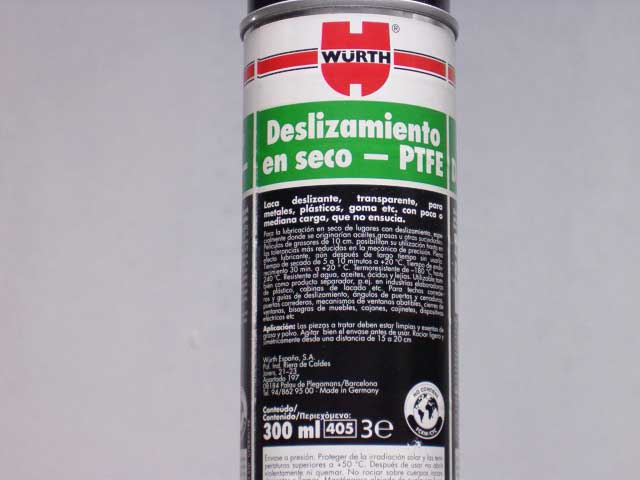

chulebombero Publicado 13 de Septiembre del 2006 Denunciar Compartir Publicado 13 de Septiembre del 2006 Hola chicos he estado leyendo cositas por ahy y es que mi coche tiene un ruido de plastico un poco incomodo en la parte trasera los plasticos del porton creo o lo de las bandejas..........bueno entonces he leido que hay 2 productos: -Teflon en spray de wurth(deslizaciento en seco PTFE) -Moco rojo No quisiera gastarme la pasta 2 veces ¿¿cual me aconsejais??? Responder Enlace al comentario Compartir en otros sitios web More sharing options...
guanterarefrigerada Publicado 13 de Septiembre del 2006 Denunciar Compartir Publicado 13 de Septiembre del 2006 Hola chicos he estado leyendo cositas por ahy y es que mi coche tiene un ruido de plastico un poco incomodo en la parte trasera los plasticos del porton creo o lo de las bandejas..........bueno entonces he leido que hay 2 productos: -Teflon en spray de wurth(deslizaciento en seco PTFE) -Moco rojo No quisiera gastarme la pasta 2 veces ¿¿cual me aconsejais??? Teflón, lubricante para plásticos seco. Lo localizas, y le chuflas en esa zona. El moco rojo, pa otros menesteres. Responder Enlace al comentario Compartir en otros sitios web More sharing options...
chulebombero Publicado 13 de Septiembre del 2006 Autor Denunciar Compartir Publicado 13 de Septiembre del 2006 Teflón, lubricante para plásticos seco. Lo localizas, y le chuflas en esa zona. Me aconsejas alguna marca en especial. lo pido tal cual y donde lo puedo encontrar????? jejeje que exigente <_< [code] Responder Enlace al comentario Compartir en otros sitios web More sharing options...
guanterarefrigerada Publicado 13 de Septiembre del 2006 Denunciar Compartir Publicado 13 de Septiembre del 2006 ESTE, y ningun otro. Responder Enlace al comentario Compartir en otros sitios web More sharing options...

chulebombero Publicado 19 de Septiembre del 2006 Autor Denunciar Compartir Publicado 19 de Septiembre del 2006 PUFF por fin por aqui otra vez........tengo el ordenata fastidiado y conectarme es todo un lujo..........jejej Bueno ya tengo el susodicho botecito y ahora comop dices guanterarefrigerada localizo el ruido y lo chuto.......pero.........por toda la pieza donde cruje??? Responder Enlace al comentario Compartir en otros sitios web More sharing options...
guanterarefrigerada Publicado 19 de Septiembre del 2006 Denunciar Compartir Publicado 19 de Septiembre del 2006 PUFF por fin por aqui otra vez........tengo el ordenata fastidiado y conectarme es todo un lujo..........jejejBueno ya tengo el susodicho botecito y ahora comop dices guanterarefrigerada localizo el ruido y lo chuto.......pero.........por toda la pieza donde cruje??? Por donde veas que se une a otra pieza, que es donde suele crujir, en las intersecciones y juntas, al frotarse unas con otras. Responder Enlace al comentario Compartir en otros sitios web More sharing options...
