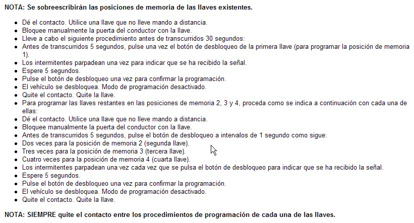

-JOSEMA- Publicado 14 de Septiembre del 2006 Denunciar Publicado 14 de Septiembre del 2006 :cry1: he intentado codificar una llave que tenia y lo he conseguido,pero lo que no me hace ahora es abrir con los mandos las puertas,ya que el que funcionaba ya no funciona tampopco.¿ como puedo hacer para que me abra las puertas como antes con el mando ?. Responder

meral Publicado 14 de Septiembre del 2006 Denunciar Publicado 14 de Septiembre del 2006 no lo tengo. Veamos, en el Autodata viene el procedimiento de programacion de varias llaves con mando. Pero (y ahí está lo jodido) dice que hay que arrancar el coche con una llave sin mando. Tenemos? Responder
-JOSEMA- Publicado 15 de Septiembre del 2006 Autor Denunciar Publicado 15 de Septiembre del 2006 no lo tengo. Veamos, en el Autodata viene el procedimiento de programacion de varias llaves con mando. Pero (y ahí está lo jodido) dice que hay que arrancar el coche con una llave sin mando. Tenemos? TENGO LLAVE SIN MANDO A DISTANCIA. Responder
meral Publicado 15 de Septiembre del 2006 Denunciar Publicado 15 de Septiembre del 2006 no lo tengo. Veamos, en el Autodata viene el procedimiento de programacion de varias llaves con mando. Pero (y ahí está lo jodido) dice que hay que arrancar el coche con una llave sin mando. Tenemos? TENGO LLAVE SIN MANDO A DISTANCIA. Bien Josema. Ahora estoy en el curro y no tengo el Autodata a mano. En cuanto llegue a la casa te pongo la captura de pantalla de las instrucciones y lo intentas. OK? Un saludo. Responder
-JOSEMA- Publicado 15 de Septiembre del 2006 Autor Denunciar Publicado 15 de Septiembre del 2006 no lo tengo. Veamos, en el Autodata viene el procedimiento de programacion de varias llaves con mando. Pero (y ahí está lo jodido) dice que hay que arrancar el coche con una llave sin mando. Tenemos? TENGO LLAVE SIN MANDO A DISTANCIA. Bien Josema. Ahora estoy en el curro y no tengo el Autodata a mano. En cuanto llegue a la casa te pongo la captura de pantalla de las instrucciones y lo intentas. OK? Un saludo. eso espero,y ASI evitar ir a la casa,que no hacen mas que :blink: <_< :shocked: Responder
meral Publicado 15 de Septiembre del 2006 Denunciar Publicado 15 de Septiembre del 2006 Allá vamos Espero que te sirva de ayuda, es para el A6 del 99 al 2001. Un saludo. Responder
-JOSEMA- Publicado 15 de Septiembre del 2006 Autor Denunciar Publicado 15 de Septiembre del 2006 voy a probarlo,despues de leerlo y reelerlo muy bien.ya te dire el resultado. Responder
-JOSEMA- Publicado 15 de Septiembre del 2006 Autor Denunciar Publicado 15 de Septiembre del 2006 eres el put* amo es alucinante lo que hace el foro,mejor dicho los que integramos el foro.gracias mil una y otra vez.ahora mismo al topic para plasmar lo que me has ayudado. Responder
