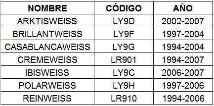

Madrileño Publicado 21 de Septiembre del 2006 Denunciar Publicado 21 de Septiembre del 2006 Hola, Hace un par de años me compré de segunda mano un A4 B5 de color blanco perla, hace poco me hice un bollito que he arreglado yo mismo con un poco de masilla. El problema ha venido a la hora de pintarlo, he comprado un bote de pintura del código que viene en la chapita del maletero (LY9G) pero este no es perlado, sino que es blanco puro. La pregunta es, ¿es posible que venga de fábrica el perlado?. Lo más probable es que no, que el anterior dueño se lo haya puesto luego, pero es que he ido a un montón de sitios a pedir una imprimación de perlado para dárselo encima de la pintura y me dicen que eso no existe, que no saben lo que es... Si hay alguien que tenga su Audi blanco perla o que sepa como hacer el efecto perlado que me explique como lo hacerlo. Gracias. Saludos. Aqui te paso los códigos de todos los colores blancos del Audi A4. Responder
