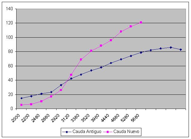

jutel Publicado 25 de Septiembre del 2006 Autor Denunciar Publicado 25 de Septiembre del 2006 Bueno pues, ya tengo encargado el cauda. A ver si no tardan mucho en traérmelo. Cuando tenga montado el nuevo, volveré a hacer otra lanzada, a ver qué valores da (espero que bastante más altos, y también espero que no se encienda durante un buen tiempo la p#ta luz amarilla del cuadro de instrumentos ). Saludos. Responder
Alphaville1 Publicado 25 de Septiembre del 2006 Denunciar Publicado 25 de Septiembre del 2006 Bueno pues, ya tengo encargado el cauda. A ver si no tardan mucho en traérmelo. Cuando tenga montado el nuevo, volveré a hacer otra lanzada, a ver qué valores da (espero que bastante más altos, y también espero que no se encienda durante un buen tiempo la p#ta luz amarilla del cuadro de instrumentos ). Saludos. Bueno pues ya contaras, a mi fue cambiarlo y desaparecer el famoso 17536 y 17535, un saludo. Responder
jutel Publicado 28 de Septiembre del 2006 Autor Denunciar Publicado 28 de Septiembre del 2006 (editado) Hola a todos, ya tengo instalado el nuevo caudalímetro. Bueno, en realidad lo tengo puesto desde hace 2 días, y desde el primer momento, ya le he notado el cambio. Ahora sí que acelera como un condenao!!! Me acordé de tí, Alphaville, cuando me decías que después de que se lo cambiaras tú al tuyo, el coche era "un bicho". Pues yo pensé lo mismo con el mío, vaya bicho!!! aunque naturalmente, el mío es un bicho más pequeñito que el tuyo (con menos cv), jejeje :crying_anim: :shocked: El tema es que hasta hoy no he podido hacer una lanzada, y la que he hecho tampoco ha sido en las mejores condiciones, puesto que he comenzado desde 2000 rpm en 2ª, pero en una incorporación a autovía, con tramo de obras entre medias, y encima con tráfico denso. Por todo esto, no he podido hundir literalmente el acelerador todo lo que quisiera, por lo que los primeros valores (a 2000 vueltas) son incluso menores con el cauda nuevo que con el cauda viejo, pero después (a unas 3000 rpm aprox.), sí he podido acelerar más o menos con contundencia (aunque no ha sido el típico pisotón a tabla, de ahí que la gráfica no sea tan lineal y uniforme como la otra), y si os fijáis, se puede apreciar claramente la diferencia de masa de aire medida con el cauda nuevo. Más abajo os pongo la gráfica comparativa (AZUL - cauda viejo, ROSA - cauda nuevo). Tampoco he podido llegar al corte de inyección por lo que he dicho antes, me comía al de delante. En fin, que estoy más contento que un chiquillo con zapatos nuevos, porque ahora sí que se le nota el turbo de gordo. Y pensar que me he hecho en estas vacaciones, 3000 kms con un cauda a medio rendimiento... :lmfao: No sé si se me volverá a encender el testigo amarillo de gases (espero que no), pero el cambio del caudalímetro le ha venido de perlas. Saludos a todos y gracias. Editado 28 de Septiembre del 2006 por jutel Responder
Alphaville1 Publicado 29 de Septiembre del 2006 Denunciar Publicado 29 de Septiembre del 2006 (editado) Hola a todos, ya tengo instalado el nuevo caudalímetro. Bueno, en realidad lo tengo puesto desde hace 2 días, y desde el primer momento, ya le he notado el cambio. Ahora sí que acelera como un condenao!!! Me acordé de tí, Alphaville, cuando me decías que después de que se lo cambiaras tú al tuyo, el coche era "un bicho". Pues yo pensé lo mismo con el mío, vaya bicho!!! aunque naturalmente, el mío es un bicho más pequeñito que el tuyo (con menos cv), jejeje :drool: :drool: El tema es que hasta hoy no he podido hacer una lanzada, y la que he hecho tampoco ha sido en las mejores condiciones, puesto que he comenzado desde 2000 rpm en 2ª, pero en una incorporación a autovía, con tramo de obras entre medias, y encima con tráfico denso. Por todo esto, no he podido hundir literalmente el acelerador todo lo que quisiera, por lo que los primeros valores (a 2000 vueltas) son incluso menores con el cauda nuevo que con el cauda viejo, pero después (a unas 3000 rpm aprox.), sí he podido acelerar más o menos con contundencia (aunque no ha sido el típico pisotón a tabla, de ahí que la gráfica no sea tan lineal y uniforme como la otra), y si os fijáis, se puede apreciar claramente la diferencia de masa de aire medida con el cauda nuevo. Más abajo os pongo la gráfica comparativa (AZUL - cauda viejo, ROSA - cauda nuevo). Tampoco he podido llegar al corte de inyección por lo que he dicho antes, me comía al de delante. En fin, que estoy más contento que un chiquillo con zapatos nuevos, porque ahora sí que se le nota el turbo de gordo. Y pensar que me he hecho en estas vacaciones, 3000 kms con un cauda a medio rendimiento... No sé si se me volverá a encender el testigo amarillo de gases (espero que no), pero el cambio del caudalímetro le ha venido de perlas. Saludos a todos y gracias. Me alegro muchisimo, ves como todo es mejorable aunque parezca q funcione correctamente . El testigo amarillo dudo q te salga, para saber si todo ha ido bien entra en los valores lambda del 032 a ver q tal. En tu caso coincide la formula del caudalimetro, 0,80x150(potencia de tu coche)=120(lo q te marca tu nuevo cauda)Un saludo y que lo disfrutes. Pd. La de personas q iran con el caudalimetro mal sin saberlo Editado 29 de Septiembre del 2006 por Alphaville1 Responder
jutel Publicado 29 de Septiembre del 2006 Autor Denunciar Publicado 29 de Septiembre del 2006 Me alegro muchisimo, ves como todo es mejorable aunque parezca q funcione correctamente . El testigo amarillo dudo q te salga, para saber si todo ha ido bien entra en los valores lambda del 032 a ver q tal. En tu caso coincide la formula del caudalimetro, 0,80x150(potencia de tu coche)=120(lo q te marca tu nuevo cauda)Un saludo y que lo disfrutes.Sí, ayer, antes de hacer la lanzada, comprobé el canal 032, y el segundo valor -trim(mult)- estaba en -1,3% aprox, mientras que con el cauda viejo rondaba 23%. En cuanto al valor obtenido de 120g/s debo decir que ha sido a algo menos de 6000 rpm (no pude acelerar más por el tráfico que había en ese momento), pero estoy seguro de que si hubiera llegado al corte, como en la lanzada que hice con el cauda viejo, la medición habría salido más alta, entorno a 130g/s creo yo. Pd. La de personas q iran con el caudalimetro mal sin saberlo Yo entre ellas, estas últimas vacaciones, en las que he hecho 3000 kms, e incluso pensaba que el coche andaba de put@ madre. Y la verdad es que andaba bastante bien, pero cuando ahora lo he probado con el cauda nuevo, parece otro. Creo que he notado la misma sensación que si lo hubiera reprogramado Saludos. Responder
