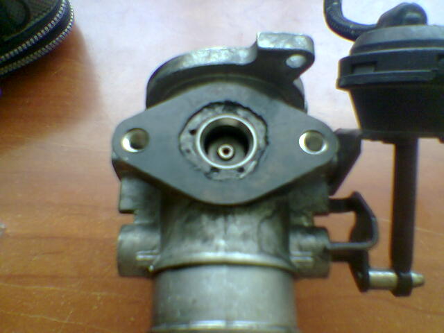

fdomx Publicado 29 de Septiembre del 2006 Autor Denunciar Publicado 29 de Septiembre del 2006 En esta foto de la EGR se ve es la pieza negra Responder

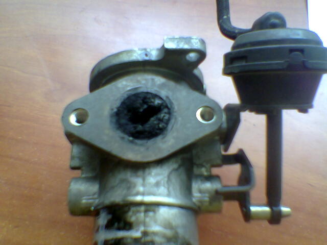

fdomx Publicado 29 de Septiembre del 2006 Autor Denunciar Publicado 29 de Septiembre del 2006 Bueno Tolo, asi quedo luego la EGR es que estaba un poquillo sucilla, pero ya te digo la valvula esa negra en la punta tiene un tubito , ese se me ha roto y ahora esta andando sin dicho tubito Responder
Tolo Publicado 30 de Septiembre del 2006 Denunciar Publicado 30 de Septiembre del 2006 Si lo que has roto es la capsula, lo que mueve la compuerta, la EGR ya está anulada "mecánicamente". La única precaución ahora es taponar el tubito que hace el vacio y que acciona la válvula mecánica y que no se note, ni que esté tapado ni que está rota la punta. La EGR es una medida ecológica, si en la ITV se dan cuenta que no funciona la EGR, sea porque está rota ó sea porque está anulada, puedes tener problemas. Además tienes que tapar el tubo porque al aspirar en "vacio" pierdes (de)presión, lo que podria afectar a la -N75 y por consiguiente al turbocompresor. Suerte. PD: m**** tenia un rato, pero es normal... Responder
fdomx Publicado 30 de Septiembre del 2006 Autor Denunciar Publicado 30 de Septiembre del 2006 Si lo que has roto es la capsula, lo que mueve la compuerta, la EGR ya está anulada "mecánicamente". La única precaución ahora es taponar el tubito que hace el vacio y que acciona la válvula mecánica y que no se note, ni que esté tapado ni que está rota la punta. La EGR es una medida ecológica, si en la ITV se dan cuenta que no funciona la EGR, sea porque está rota ó sea porque está anulada, puedes tener problemas. Además tienes que tapar el tubo porque al aspirar en "vacio" pierdes (de)presión, lo que podria afectar a la -N75 y por consiguiente al turbocompresor. Suerte. PD: m**** tenia un rato, pero es normal... Muchisimas gacias Tolo, procurare taparlo Responder
