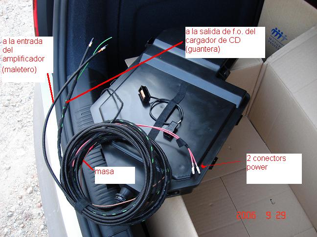

xavivargas Publicado 3 de Octubre del 2006 Autor Denunciar Publicado 3 de Octubre del 2006 Conectores Responder

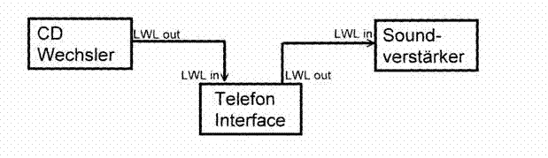

xavivargas Publicado 4 de Octubre del 2006 Autor Denunciar Publicado 4 de Octubre del 2006 Esquema conexion anillo de F.O. Responder

xavivargas Publicado 5 de Octubre del 2006 Autor Denunciar Publicado 5 de Octubre del 2006 Xavivargas, Veo que ya has conseguido traducir algo, yo le di el manual a mi amigo pero todavía no me ha dicho nada. La centralita Bluetooth la puedes colocar detrás de la guantera que tienes sitio y asi no te complicas quitando el asiento. Si necesitas algo con el Vag-com dímelo y te hecho un cable. Saludos. Hola, Ray, no se puede colocar la centralita detrás de la guantera aunque es verdad que hay sitio. Porque al ser la centralita original de Audi todos los cables tienen la medida justa para ser colocada bajo el asiento. Si la pusieras en la guantera la Fibra Optica que va al amplificador no te llegaría, y la alimentación está preparada para ponerla con la base de fusible 16 que da tensión en el conector bajo el asiento. Saludos Responder

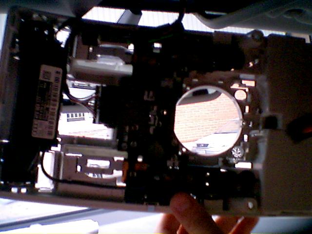

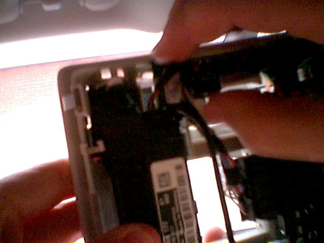

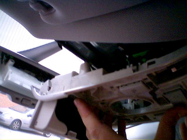

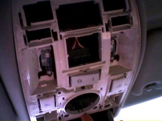

xavivargas Publicado 6 de Octubre del 2006 Autor Denunciar Publicado 6 de Octubre del 2006 Fotos instalación micro en panel luces. Responder
