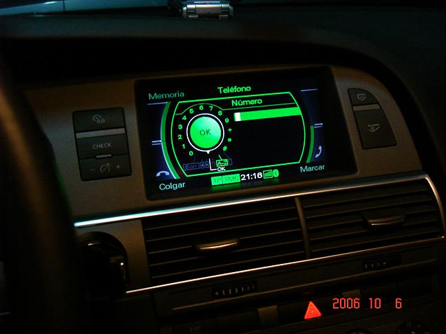

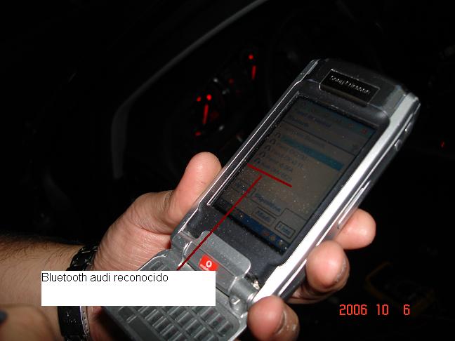

xavivargas Publicado 7 de Octubre del 2006 Autor Denunciar Publicado 7 de Octubre del 2006 Lo montamos todo y no tocamos el encendido del vehículo, ya que nos saldrá alarma de airbags en el salpicadero y tendremos que llevarlo a la Audi para resetearlo (os lo digo por que eso me ha pasado a mi). Colocamos el fusible de 10 A, en lugar 16 y damos ali mentación a la caja. Y a probar suerte.... Hacemos la prueba de buscar dispositivos bt con nuestro móvil (P910 S.E. en mi caso). Eureka... código 1234. y funciona :clap1: :clap1: :clap1: :clap1: Responder

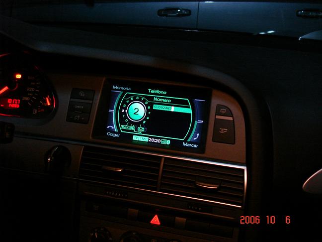

xavivargas Publicado 7 de Octubre del 2006 Autor Denunciar Publicado 7 de Octubre del 2006 Ahora mi pensamiento es, tengo que ir a Audi y que configuren el Vag-Com..... Pues no, todo funciona perfectamente. :clap1: :clap1: Responder

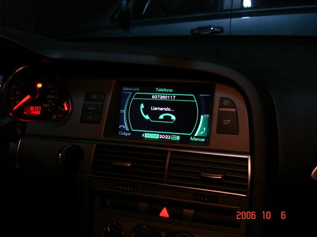

xavivargas Publicado 7 de Octubre del 2006 Autor Denunciar Publicado 7 de Octubre del 2006 y otra...... :clap1: Responder

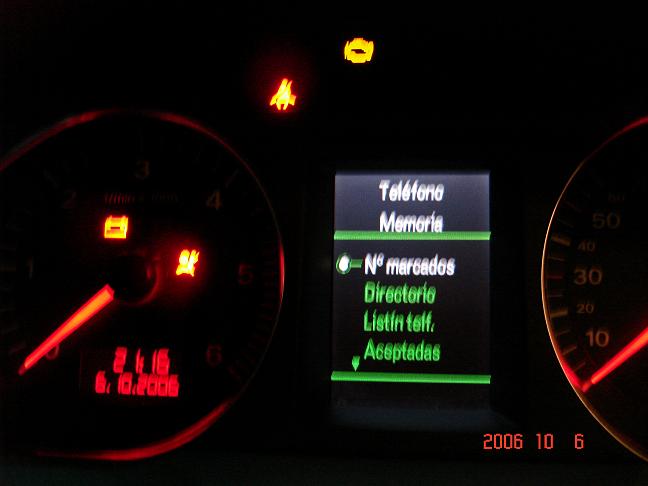

xavivargas Publicado 7 de Octubre del 2006 Autor Denunciar Publicado 7 de Octubre del 2006 Y en el FIS a todo color, manejandolo con el volante multifunción..... Responder
