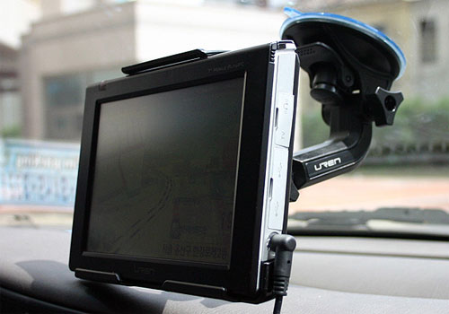

Arroy Publicado 6 de Octubre del 2006 Denunciar Publicado 6 de Octubre del 2006 Para que contruir un CarPC si ya lo venden, mas barato hecho, ademas mas bararo de lo que cuestan las piezas y con garantia. http://www.navigadget.com/index.php/2006/0...-v1-with-video/ Esta PC encaja casi perfectamente en hueco doble din. Me encanta Disney Aunque estoy un poco perdido estoy enganchado de por vida. Saludos a todos. Responder
zx81 Publicado 6 de Octubre del 2006 Autor Denunciar Publicado 6 de Octubre del 2006 (editado) Arroy dijo: Para que contruir un CarPC si ya lo venden, mas barato hecho, ademas mas bararo de lo que cuestan las piezas y con garantia.http://www.navigadget.com/index.php/2006/0...-v1-with-video/ Esta PC encaja casi perfectamente en hueco doble din. Me encanta Disney Aunque estoy un poco perdido estoy enganchado de por vida. Saludos a todos. Arroy, léete de qué va este post, tus enlaces tienen tanto que ver con él como disney con este foro, si conoces a algún CarPC que funcione a través del RNS-E, que se controle con su teclado, que me libere el vídeo en movimiento, en código abierto y todo lo demás que se está hablando, encantado de que nos informes, yo no soy partidario de inventar la rueda, pero de llevar el colgajo ese en el cristal a tenerlo todo integrado en el navi, creo yo, hay un abismo. Para todo el que no tenga RNS-E o MMI, eso que propones está muy bien, pero no es el objetivo de este hilo, para eso, como tú dices, con comprar cualquiera CarPC tenemos todo hecho, en una tarde, todo apañado. Saludos Editado 6 de Octubre del 2006 por zx81 Responder
