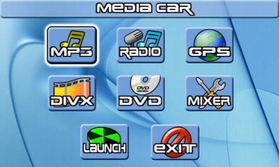

ceramicax Publicado 10 de Noviembre del 2006 Denunciar Publicado 10 de Noviembre del 2006 Pues entonces soy yo que no tengo npi del road runner porque he estado trasteando con él muchos ratos y no me gusta nada como ir a buscar musica, videos y en general... será que no tengo ni zorra, pero vamos, será que a mi me gustan los programas intuitivos que sin apenas documentarte vas encontrando todo como va... Algo tan intuitivo como esto???? Responder
