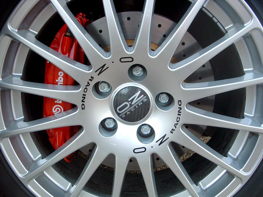

tremox Publicado 20 de Septiembre del 2006 Denunciar Compartir Publicado 20 de Septiembre del 2006 o le pones unas buenas pastillas y unos latiguillos metalicos o le pones un kit de pinzas + discos, por ejemplo brembo (foto), eso si, en el kit cada juego de pastillas unos 300 leuros del ala. Lo de poner solo discos, no merece la pena en absoluto. Responder Enlace al comentario Compartir en otros sitios web More sharing options...

tremox Publicado 21 de Septiembre del 2006 Denunciar Compartir Publicado 21 de Septiembre del 2006 metele unos superiores al de 312. para esta medida solo tienes que cambiar los portafrenos y discos y tambien el protector. esto te vienen saliendo unos 550€. yo para mi A3 II estoy pensando de meterle los que trae el 3.2 v6. los discos son de 345mm . para esto tengo que cambiarle todo el kit de frenos incluso los latiguillos. y me viene saliendo la broma 1500€. intenta buscar el de 345 que me parece que para ese modelo tiene que haber uno igual. por ese precio planteate comprar un kit de brembo gran turismo, no el junior, que si que hay diferencia, y no se puede comparar la frenada con la de ningun audi. un saludo Responder Enlace al comentario Compartir en otros sitios web More sharing options...

tremox Publicado 26 de Septiembre del 2006 Denunciar Compartir Publicado 26 de Septiembre del 2006 pues siguiendo con el tema de los frenos que yo quiero ponerle a mi a3. los de 3.2. me han dicho que habrá que homologarlos. eso es verdad? ¿si son de audi hace falta? ¿cuanto cuesta? al final vale la pena gastarme tanto dinero?... ¿o lo dejo como esta o me gasto las perras y le pongo un kit brembo o galfer? y mis llantas con uno de estos kit me valdran? si tienes las llantas de origen, no te van a valer, p.e. yo he tenido que poner separadores de 5mm a las llantas oz superturismo de 8x18". un saludo Responder Enlace al comentario Compartir en otros sitios web More sharing options...
Jacobr Publicado 27 de Septiembre del 2006 Denunciar Compartir Publicado 27 de Septiembre del 2006 tremox las Oz son tuyas y con esos frenos? comentaste que las pastillas de cada rueda cuestan 300€? si es así cuestan demasiado. esos frenos salen una barbaridad, a mi no me vale la pena tanto. y a parte la homologación de los frenos que le voy a poner yo, los del 3.2 cuanto me saldran? y por ser frenos de audi creo que no deberia homologarlos. incluso los trae el mismo modelo del mio pero con mas potencia. lo pregunto mejor en la ITV? gracias. Responder Enlace al comentario Compartir en otros sitios web More sharing options...
