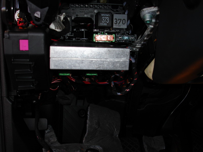

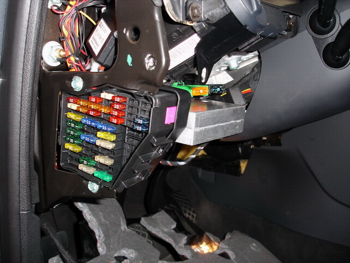

Mark Publicado 2 de Octubre del 2006 Autor Denunciar Publicado 2 de Octubre del 2006 Bueno, hoy me han traido la centralita, que por cierto, la M ya la han cambiado por la H (es decir, que ya me han servido la H !!!!). Como lo tenia todo lanzado, solo ha sido pinchar y listos. El telefono la ha detectado al momento, pero hasta que no tenga el RNS-E no podre comprobar todo el funcionamiento. Por cierto, gracias a Demon, he visto un sitio en la misma zona donde la intstalo el donde que da algo mejor, y solo necesitamos algo de berlcro... mañana si puedo pongo una foto de como ha quedado. La codificacion del 77 y del 17 ya la tengo hecha... sin probelmas, ahora esperare al navi para codificar lo suyo !!! Saludos. Responder

Mark Publicado 3 de Octubre del 2006 Autor Denunciar Publicado 3 de Octubre del 2006 Bien... como dije ayer, aqui pongo la situacion de la centralita Bt. Responder
Mark Publicado 3 de Octubre del 2006 Autor Denunciar Publicado 3 de Octubre del 2006 Y otra donde se aprecia mejor su colocacion. Sin grapas ni nada de nada..... Belcro en una punta y en otra (uno por arriba y otro por abajo) y queda perfectamente encajada. Saludos y muchas gracias a todos por la ayuda... Responder
demon Publicado 3 de Octubre del 2006 Denunciar Publicado 3 de Octubre del 2006 :cry1: muy muy bien mark, yo la tengo ubicada en el mismo sitio solo que mas al fondo donde esta todo acolchado y hueco un saludo Responder
