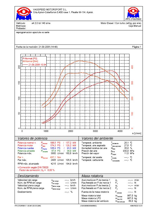

ariam2001 Publicado 24 de Septiembre del 2006 Denunciar Publicado 24 de Septiembre del 2006 (editado) Hola, He realizado una repro y me gustaría que me dijerais que os parecen las curvas de potencia. en el grafico están las curvas de antes y después de haberla hecho. un saludo Editado 24 de Septiembre del 2006 por ariam2001 Responder
SenecaTT Publicado 24 de Septiembre del 2006 Denunciar Publicado 24 de Septiembre del 2006 Esta de p... madre,cuantos cavallos exactamente te dio de serie?notas mucha diferencia con la repro? Responder
MARK_83 Publicado 25 de Septiembre del 2006 Denunciar Publicado 25 de Septiembre del 2006 cuentanos mas detalles del funcionamiento Responder
supercanedas Publicado 25 de Septiembre del 2006 Denunciar Publicado 25 de Septiembre del 2006 Esta de p... madre,cuantos cavallos exactamente te dio de serie?notas mucha diferencia con la repro? lo pone en la grafica ta muy bien la repro,par plano,wapamente Responder
rusito Publicado 25 de Septiembre del 2006 Denunciar Publicado 25 de Septiembre del 2006 186cv´s no esta mal.....ahora solo piensa en frenarlos Responder
ariam2001 Publicado 25 de Septiembre del 2006 Autor Denunciar Publicado 25 de Septiembre del 2006 Hola, Gracias a los que habéis contestado, el coche se nota muchísimo mejor, mas fino y rápido, de serie dio 155 CV y 360 de par. un saludo Responder
