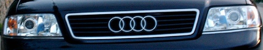

Mi coche tiene unos faros que da pena verlos funcionar :drool: . Ya de por sí he leído muchas opiniones negativas de ususarios de A4 y A6 de la época del mío que se quejan de la iluminación que proporcionan los faros :drool: . Los míos para colmo están como matizados (o sucios) por dentro de no haberlos llevado estancos por completo :drooling: . Total, que ante la solución ideal pero cara (en torno a 900 euros) de ponerle los faros nuevos del restiling, probé a cambiar las humildes bombillas de cruce, me lo dieron con unas Osram y puse Philips Vision Plus. Puedo asegurar que la mejora en iluminación que anuncian es real. No es como llevar unos impolutos faros nuevos, pero por menos de 10 euros el cambio se nota cantidad. Vamos que de momento no voy a cambiarle los faros... más adelante puede ser. :drooling:
Pues yo tenía las opticas bastante parduzcas,y cuando cambie a las blue vision,casi no noté diferencia(y por cierto me costaron
bastante más de 10 leuros).
Asi que opté por las PIAA White plus de 4000K,al módico precio de 69 lereles,y ahí si que noté la diferencia.
Estaba muy contento,pero se me ocurrió cambiar las opticas(el seguro a todo riesgo es lo que tiene),y entonces si que vi la luz.Aparte de que el coche parece mas nuevo con los cristales de las opticas transparentes.
Ahora alumbra que no veas,y la luz es bastante blanquecina(nada que ver con Xenon),pero cuando adelanto a alguien en carretera
veo como estando a su altura,mi haz de luz es mas blanco y llega más lejos.
Visto esto también compré las PIAA para largas 70 y pico del ala,y te aseguro que ASI se ve mucho,mucho más.
Un saludo y si cambias las opticas ya veras.....

Está en proyecto, pero me parece que salen por casi 1.000 euros las originales restiling del 2002. Casi ná. :innocent:
en ebay puedes comprar baratos faros xenon enteros.
Gracias Josema, pero la cuestión con los faros de xenon es que si no tengo mal entendido, como no tengas lavafaros y regulación interior no pasas la ITV :angry:
