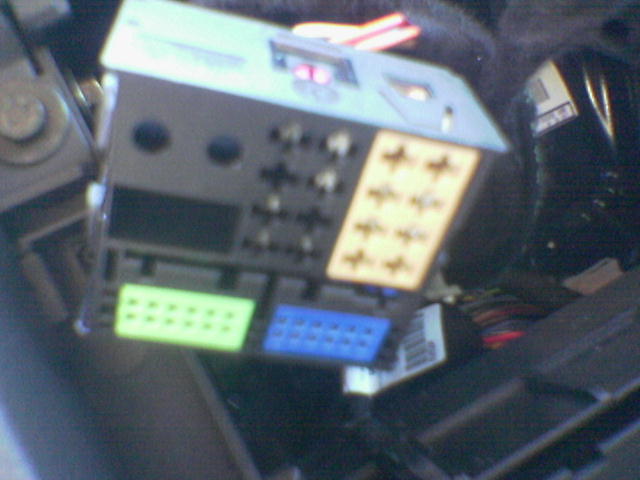

Hola tenso un a4 avant nuevo de hace 15 dias y llevava un navegador de doble din monocromo que nadie conoce, pues bueno quiero cambiarlo por un rns-e lo he sacado y le he metido un par de fotos por detras para verificar que el conector me vale os paso las fotos.
Por cierto en el conce no me han querido vender los ganchos de extraccion :clap1: :clap1: porque dicen que es un utillaje de taller.
El gps es original de la casa pero no se porque hay 2 cables de antena. el otro conector pequeño podria ser el cargador de cd??
foticas:
Por cierto en el conce no me han querido vender los ganchos de extraccion :flwrs::p porque dicen que es un utillaje de taller.
foticas:
Hola Pentax;
Las antenas que tienes, son correctas. Son 3 (Radio, Diversidad y GPS). La de Radio y diversidad son las que estan juntas, y la del GPS es la azul que esta separada.
El conector grande, aparentenmente, es clavado al del RNS-E.... Asi que no tendras mayor problema que pinchar las cosas en su sitio. La unica difernecia, es que la del GPS, en lugar de ir al alado de las otras, va en la parte superior del navi.
