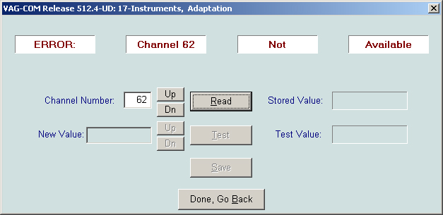

dehyb Publicado 25 de Septiembre del 2006 Denunciar Publicado 25 de Septiembre del 2006 Hola a todos, el problema es que con el vag 512.4 cuando entro en un modulo de Adaptación el vag se queda asi: que puede ser?? Responder
dehyb Publicado 26 de Septiembre del 2006 Autor Denunciar Publicado 26 de Septiembre del 2006 Una ayudita please... me pasa esto en determinados modulos... 62 por ejemplo. Responder
lmmb Publicado 26 de Septiembre del 2006 Denunciar Publicado 26 de Septiembre del 2006 Lo mismo el cable no es el adecuado Me puedes pasar esa versión para probarla con mi cable por favor?? Responder
dehyb Publicado 27 de Septiembre del 2006 Autor Denunciar Publicado 27 de Septiembre del 2006 Lo mismo el cable no es el adecuado Me puedes pasar esa versión para probarla con mi cable por favor?? Si tienes messenger pasamelo, o dame un direccion de correo por privado e intercambiamos versiones, en la mia me dice que es una realase... puede ser por esto? si me voy a una version inferior me funcionara? Lo raro es que me deje con algunos canales de adaptacion de el mismo modulo... :cry1: Responder
lmmb Publicado 27 de Septiembre del 2006 Denunciar Publicado 27 de Septiembre del 2006 Lo mismo el cable no es el adecuado Me puedes pasar esa versión para probarla con mi cable por favor?? Si tienes messenger pasamelo, o dame un direccion de correo por privado e intercambiamos versiones, en la mia me dice que es una realase... puede ser por esto? si me voy a una version inferior me funcionara? Lo raro es que me deje con algunos canales de adaptacion de el mismo modulo... Lo mismo es uno de los canales que necesita que introduzcas un login antes....se me ocurre, a mi me pasa con el canal 3 por ejemplo, aunque no consigo entrar porque me da un error que he comentado en el foro, a ver si alguien me contesta :lmfao: Responder
dehyb Publicado 27 de Septiembre del 2006 Autor Denunciar Publicado 27 de Septiembre del 2006 Lo mismo es uno de los canales que necesita que introduzcas un login antes....se me ocurre, a mi me pasa con el canal 3 por ejemplo, aunque no consigo entrar porque me da un error que he comentado en el foro, a ver si alguien me contesta Y donde se mete el password y cual es? Responder
lmmb Publicado 27 de Septiembre del 2006 Denunciar Publicado 27 de Septiembre del 2006 Cuando entras en 17-Instrument, de todos los botones que tienes uno es el 11- Login. Respecto a los numeros, yo tengo dos pero no se si son validos para esa opción: 12233 y 11463 Responder
dehyb Publicado 27 de Septiembre del 2006 Autor Denunciar Publicado 27 de Septiembre del 2006 alguna ayudita... please please... Responder
