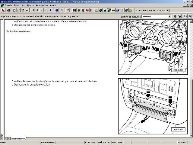

a3 revenge Publicado 26 de Septiembre del 2006 Denunciar Publicado 26 de Septiembre del 2006 <_< pos eso k se me a fundido la bombilla k ilumina lo de debajo del cenicero en mi a3 8L y no tengo idea de como se cambia.alguien lo a echo?y como? Responder
a3 revenge Publicado 28 de Septiembre del 2006 Autor Denunciar Publicado 28 de Septiembre del 2006 upsssssss nadie sabe nada Responder
chirrito Publicado 28 de Septiembre del 2006 Denunciar Publicado 28 de Septiembre del 2006 Prueba desmontando el cenicero. Seguramente tendrás la bombilla muy a mano. SALUDOS Responder
chirrito Publicado 28 de Septiembre del 2006 Denunciar Publicado 28 de Septiembre del 2006 (editado) Prueba desmontando el cenicero. Seguramente tendrás la bombilla muy a mano. SALUDOS Editado 28 de Septiembre del 2006 por chirrito Responder
a3 revenge Publicado 28 de Septiembre del 2006 Autor Denunciar Publicado 28 de Septiembre del 2006 :crying_anim: voi a probar gracias. Responder
