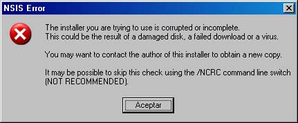

Cristóbal Publicado 28 de Septiembre del 2006 Denunciar Publicado 28 de Septiembre del 2006 Estoy estrenando PC y me estoy bajando todos los programas que suelo utilizar: Netscape, Mozilla, Divx... Cuando acabo de bajarlos y los ejecuto, me sale el siguiente error con TODOS los archivos. ¿Alquien sabe si es por la configuración de Windows XP? <_< Responder
mil_ocho_t Publicado 28 de Septiembre del 2006 Denunciar Publicado 28 de Septiembre del 2006 1. Comprueba con antivirus que está limpio (actualizado por favor.) 2. Descarga de nuevo el autoejecutable para descartar que esté dañado. 3. Si te sigue dando, revisa la memoria RAM. Responder

MiguelBR Publicado 28 de Septiembre del 2006 Denunciar Publicado 28 de Septiembre del 2006 tambien puede ser que el programa 'bajador' te esté dando problemas, prueba con otro o bájalo 'a pelo' ('guardar como...' de windows) Responder

Tolo Publicado 28 de Septiembre del 2006 Denunciar Publicado 28 de Septiembre del 2006 Me parece entender que el fallo puede ser de tres cosas: Mal bajado (corrupto), virus o error en el disco. Si has bajado varios programas es mucha casualidad que esten corruptos y/o tengan virus los tres. Será el disco que como dices no es el C: (Lee un poco antes de darle a "Siguiente" y elige "Instalación Personalizada") La opción /NCRC me parece que es para comprobar si esta el archivo corrupto, ni caso. PD: Un CD con software, aunque no este actualizado, no sabes la tranquilidad que dá. Imaginate que falla un driver y no tienes conexion...¿que haces? Suerte. Responder

Pires Publicado 28 de Septiembre del 2006 Denunciar Publicado 28 de Septiembre del 2006 Hay algo por ahí sobre el error... http://nsis.sourceforge.net/Why_do_I_get_NSIS_Error Pero lo mejor es (http://forums.winamp.com/printthread.php?threadid=241405): Posted by essemar on 03-24-2006 10:08 PM: quote: -------------------------------------------------------------------------------- As you are using Firefox, what happens if you use Internet Explorer to download a file? -------------------------------------------------------------------------------- OMG! I downloaded the exact same file from the exact same place using IE, and it installed fine. That really makes absolutely no sense to me. Thanks for fixing my problem Stu. I never would have thought of such a simple solution on my own. I still wish I knew what the hell Firefox was doing that screwed it up. Thanks. Prueba y nos cuentas, zorro de fuego Saludos Responder
Cristóbal Publicado 29 de Septiembre del 2006 Autor Denunciar Publicado 29 de Septiembre del 2006 Gracias por la ayuda. Se ha reinstalado Windows y las unidades de disco están como debieran, pero me sigue dando el mismo error, EXCEPTO si lo bajo desde otro PC y lo traspaso a través de un CD. Me huele a algo de firewall. S2 Responder
