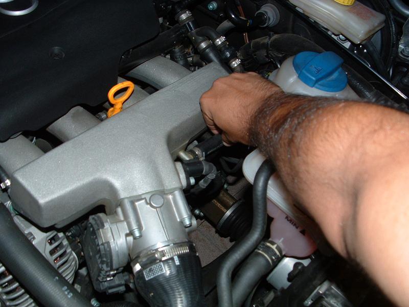

tremox Publicado 29 de Septiembre del 2006 Denunciar Publicado 29 de Septiembre del 2006 wenas terramol, yo por mi parte, solo trato de orientar a la gente basado en mis experiencias personales, tampoco quiero jugar a mecánico, que no lo soy. Yo te recomendaría ir a un taller, de todas maneras te paso foto del "tubito" en cuestión. Responder

Terramol Publicado 30 de Septiembre del 2006 Autor Denunciar Publicado 30 de Septiembre del 2006 yo tambien me inclino a un problema en el tubo depresor o valvula aledaña...has notado que el ralenti varia cuando eso te pasa?? o las prestaciones del motor han bajado?? Ahora que me lo comentan, encuentro que esta un poco lento de salida. ¿ Donde se encuentra el tubo del depresor? y si fuera ese el problema ¿ de que monto estamos hablando para su arreglo? orientenme. Saludos Con amigos como ustedes los mecanicos son sólo para la etapa final. Investigaré lo del tubo y después les cuento. Saludos Vamos bien, con todos los datos que me han mandado. Saqué la tapa plástica que cubre el motor y....Ohhhh... había un tubo de goma cortado, que es el que une la valvula de avance al vacio con el tubo grande de la admisión. Lo cambié y lo estoy probando. Lo encuentro con mas salida y además por esa salida perdía vacio, lo que podría haber influido con la bomba de frenos. ¿ les parece que podría haber sido esta la causa del problema? Responder

Terramol Publicado 3 de Noviembre del 2006 Autor Denunciar Publicado 3 de Noviembre del 2006 Imagino que siendo gasolina no tendra depresor, pero si parece que tengas una perdida en el sistema. Mira el tubo de vacio desde el amplificador de frenada hasta la admision.La sensacion debe ser la misma que cuando pisas el freno con el pie varias veces si esta el motor parado, consumes la depresion y se queda con el pedal duro, tambien podrias tener averiado el amplificador. SL2 Amigos. Solucionado el problema. Era definitivamente una maguera de plástico ( por donde pasa vacio) que ca desde desde la admisión a una red de otras mangueras, una de ellas va al servo de los frenos. Por eso fallaban los frenos pero no se encendia ninguna señal por pastllas o líquido. Espero que esto sirva de orientación para otros con problema similar. Saludos Responder
