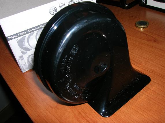

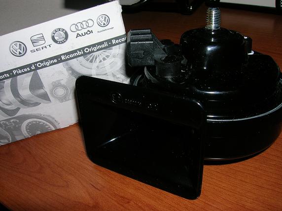

Nitro Publicado 30 de Septiembre del 2006 Denunciar Publicado 30 de Septiembre del 2006 Hola morbosos, pues me he comprado un nuevo pito porque el mio ya no funciona, ya sabeis, el "gatillazo" Aqui os dejo unas fotos para que veais el "tamaño" Alguien sabe como se monta? donde tienen el pito nuestros coches, a ver si los de la plataforma "tengo el pito duro" me hacen ver la luz. Un saludo!! Responder

Nitro Publicado 2 de Octubre del 2006 Autor Denunciar Publicado 2 de Octubre del 2006 Que te ha costado??El mio se me esta muriendo, pero me da pereza cambiarlo.... creo que esta ubicado debajo del faro derecho... pero no estoy seguro. Cuesta 57,80 €, es el tono grave, ya que suelen llevar bocina doble (agudo y grave). Si te interesa la referencia esta noche te la paso. Crees que desmontando el faro se podrá ver si esta por debajo la bocina? Saludos. Responder
