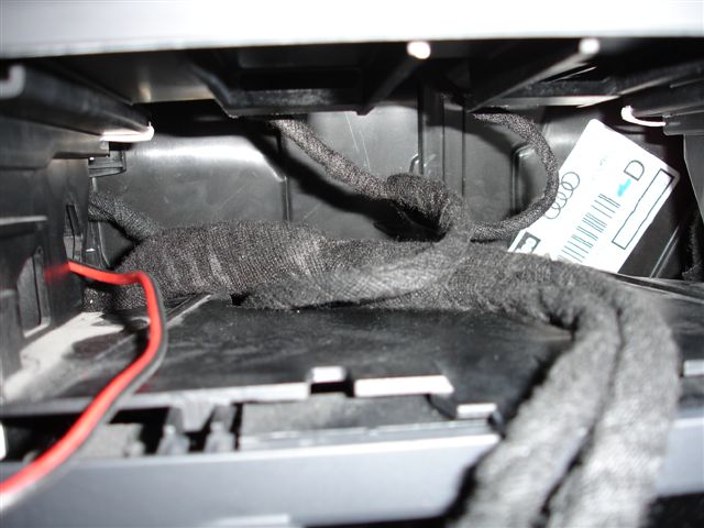

javiii Publicado 3 de Octubre del 2006 Autor Denunciar Publicado 3 de Octubre del 2006 (editado) he conseguido sacar la radio jejje....esto es lo que tiene el coche y no veo el 3er conector, y he metido la mano y rebuscado por dentro y no hay forma...¿alguna idea?? por cierto, el cable rojo que se ve, es un cable que saque yo de la caja de fusibles despues del contacto para que la pioneer se apagará sola. Editado 3 de Octubre del 2006 por javiii Responder

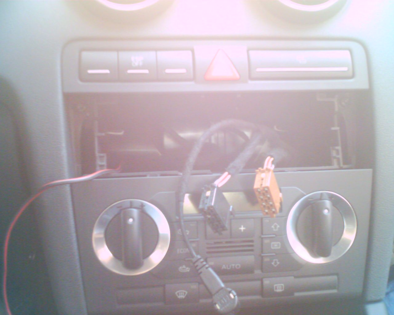

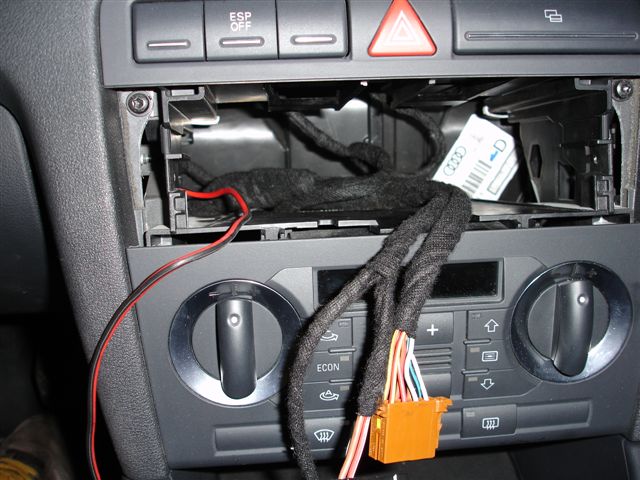

javiii Publicado 3 de Octubre del 2006 Autor Denunciar Publicado 3 de Octubre del 2006 bueno esto es lo que realmente hay en el coche Responder

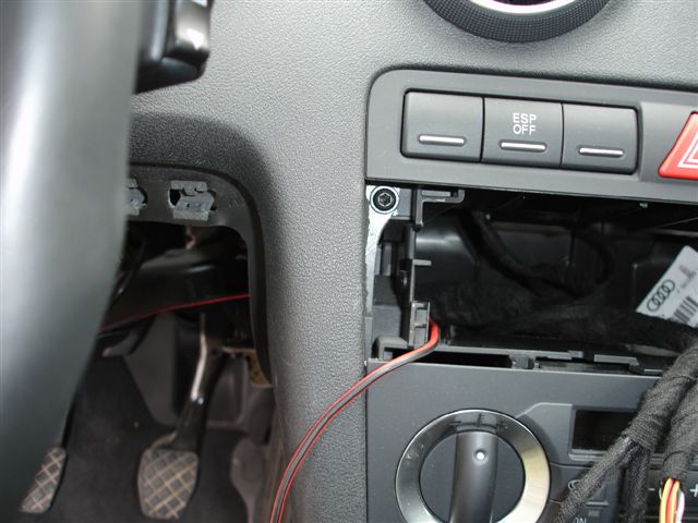

javiii Publicado 3 de Octubre del 2006 Autor Denunciar Publicado 3 de Octubre del 2006 (editado) bueno y ahi va otra foto, he de decir que no me da la impresion de que lleve ningun adaptador ni nada, parece todo muy original, ya lo veis en las fotos, además en los conectores iso, el marron y el negro aparecen grabados los simbolos de audi y vw. yo compre el coche ya la con la pioneer asi que no se si es que el coche vino de casa sin radio, y venia con estos conectores (por cierto, se puede pedir el coche sin radio?) o ya no se que pensar....¿existe algun adaptador de audi que convierta los conectores originales en estos? probare a desmontar la tapa de debajo del volante a ver si me encuentro algo por si sirve de algo es un ambition. se os ocurre algo? saludos Editado 3 de Octubre del 2006 por javiii Responder

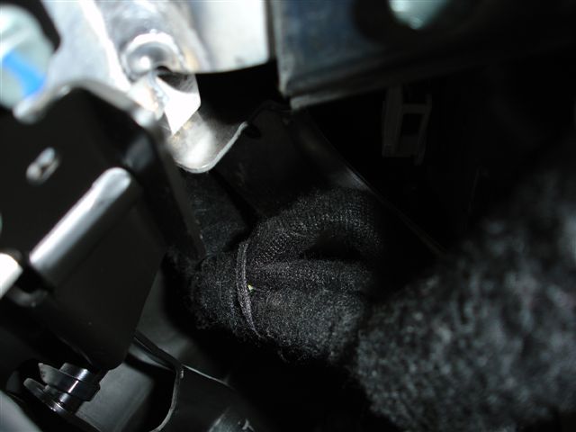

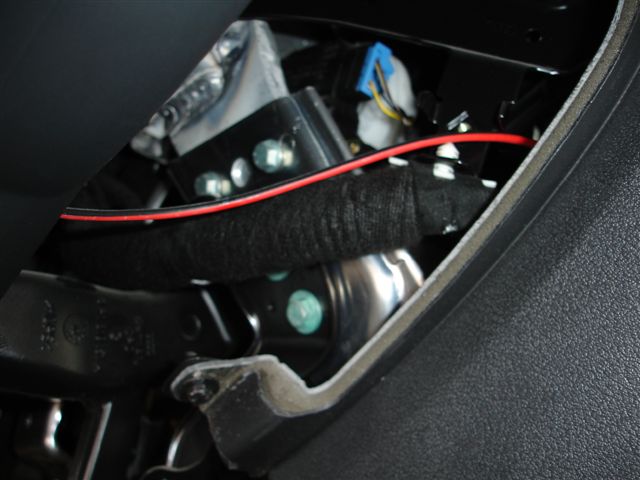

javiii Publicado 4 de Octubre del 2006 Autor Denunciar Publicado 4 de Octubre del 2006 bueno pues he desmontado la tapa de debajo del volante y me he quedado igual, no he encontrado el conector de 20 pines del can bus, y tampoco he visto ningun empalme raro ni adaptador ni nada... (lo unico raro es el cable que puse yo, el rojo) todos los cables que veo al quitar la radio, los 2 isos, el de la antena y el los de los botones superiores (ESP y emergencia) van encintandos en la tela negra esa de esa que viene con el coche y se van agrupando hasta que debajo del volante solo veo uno gordo y desde ahi y seguido el cable y no sale ningun otro... lo unico que se me ocurre es que el cable del canbus venga de la parte de la derecha, ¿desmonto la guantera? ufff tampoco encuentro el cablecito redondo que tambien debe ser del canbus no? Responder
