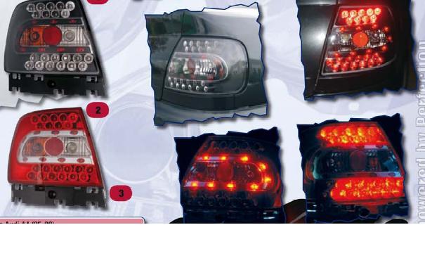

kaichi Publicado 4 de Octubre del 2006 Denunciar Publicado 4 de Octubre del 2006 Buenas, quería comentaros un problemilla que supongo que es común a la mayoría de los que cambiamos los pilotos traseros por unos tipo LED. Bueno, pues a mi me han instalado esta tarde unos FK en fondo negro, y la verdad es k quedan muy guapos (habrá a quien no le gusten... seguro). Os pongo las fotos de los pilotos... a ver si otro dia cuelgo una del coche en vivo k kedan mejor de lo k en la foto del catálogo FK k aqui os pongo. Bueno, pues vamos al Body"Kit" de la cuestión... Como muchos habrán adivinado el ordenador detecta fundidas las luces de posicion y las de freno... con el molesto aviso y antiestetico mensaje en el FIS. Mi pregunta es si hay manera de pasarlo por el VAG-COM para desactivar ese parámetro o hay que recurrir al tema resistencias y dejar el maletero como un "tostador". La verdad es k me da algo de yuyu meterle resistencias... ¿es seguro?. He pasado por AUDI (Molins Garaje Rio) esta misma tarde y me dicen k no hay nada k hacer k eso no se puede configurar k lo detecta el coche automáticamente... La verdad es k a mi me extraña (el tio parece k pasaba bastante del tema) ... si pueden habilitar el Xenón.... por qué no iban a poder deshabilitar el aviso de luces fundidas. En fin... agradecería que los sabios del foro me echaran un cable y me dijeran si es posible hacer eso con el VAGCOM para un b5, y en caso contrario... agradecería de alguna dirección en Barcelona o alrededores donde me realizaran lo del tema de las resistencias y quedase bien hecho sin peligro para el coche. Muchisimas gracias.... espero vuestra respuesta. Responder

b5 rory Publicado 27 de Mayo del 2009 Denunciar Publicado 27 de Mayo del 2009 Hola, yo estoy recopilando información para comprar por ebay justo ese modelo de pilotos traseros led.Yo tengo un a4 tdi 110cv del 97 sin ordenador de abordo¿si los compro no tendré tu problema ,verdad? ¿te quedas sin antinieblas traseros o los trae? Un saludo. esos pilotos llean el nieba ademas muy bueno la verdad y el pilto no necesta nada del ordenador ademas los hay con circuito para regular el fallo en modelos psteriores . admas yo tengo los mios en venta con solo 6 meses en 80 eros me costaron 180 saludos Responder
vigoro Publicado 27 de Mayo del 2009 Denunciar Publicado 27 de Mayo del 2009 tienes que montarle una resistencia y asi se te ira el problema del FIS Responder
b5 rory Publicado 27 de Mayo del 2009 Denunciar Publicado 27 de Mayo del 2009 (editado) los mios ya llevan ese circuito para no dar el fallo de fis salu2 Editado 27 de Mayo del 2009 por b5 rory Responder
