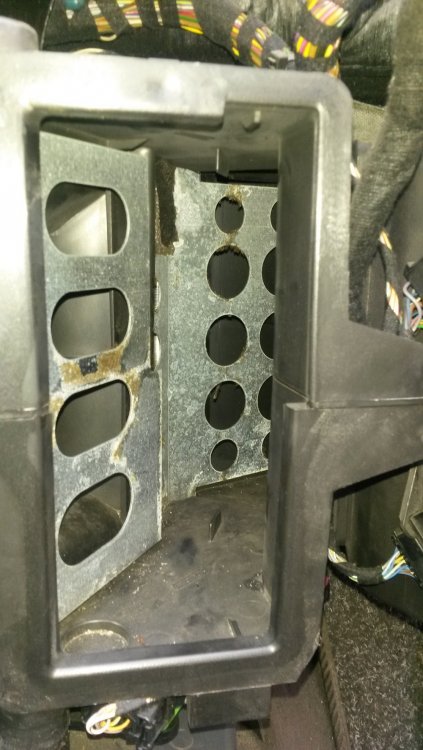

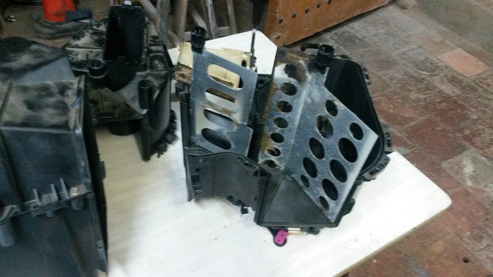

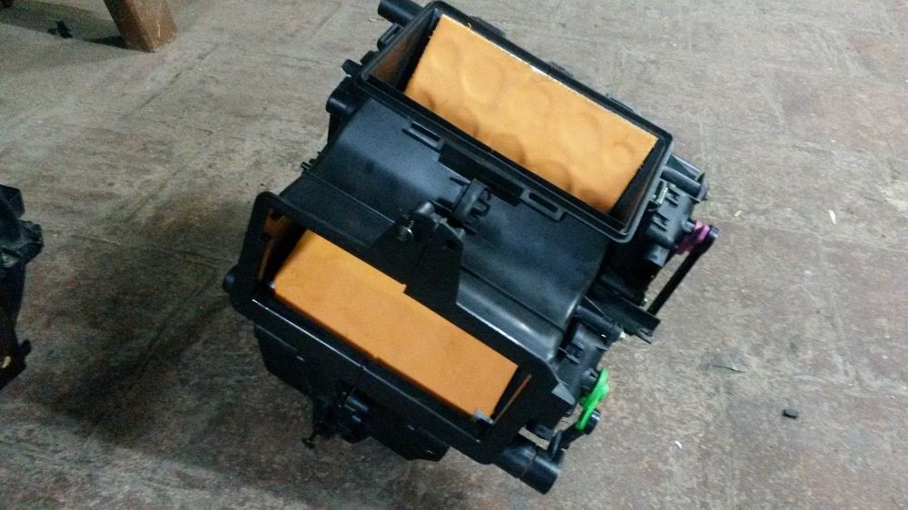

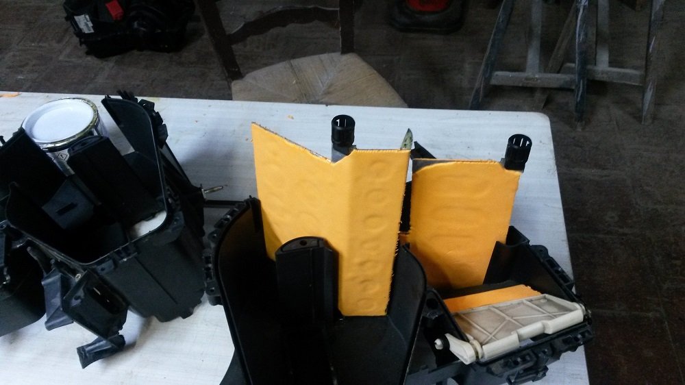

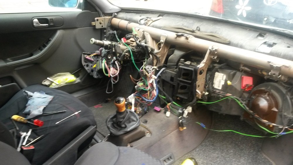

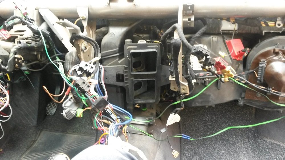

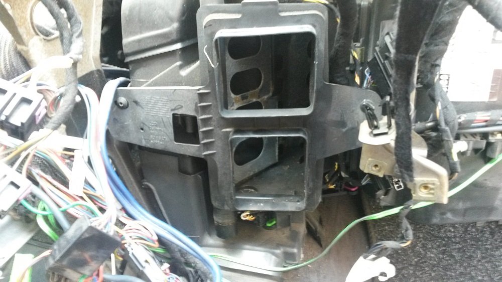

Johnysurf Publicado 9 de Octubre del 2018 Denunciar Publicado 9 de Octubre del 2018 En 19/9/2018 a las 12:37, RomuloTDI dijo: Desmontar salpicadero y forrarlas de nuevo, volverás a tener calefacción, yo lo hice en un Ibiza y ahora la calefacción quema Para forrarlas use goma Eva que vale dos duros en una papelería, y para pegarla use supergen de toda la vida y no he vuelto a tener problemas. Es fácil y funciona de verdad Bueno, me lié la manta a la cabeza…! He desmontado el bloque del climatizador, en mi coche imposible acceder a las trampillas sin sacarlo, la caja va cerrada a todo alrededor con tornillos (9h para desmontar todo y reponer la espuma). A ver si ahora soy capaz de montarlo y que vuelva a funcionar… Las trampillas estaban absolutamente sin nada de espuma, las he restaurado con goma Eva de papelería y cola de contacto como dijiste, la duda que tengo es que si originalmente llevan espuma, esta deja pasar algo de aire a su través, en cambio la Eva no es porosa, a ver si eso va a provocar algún mal funcionamiento, que opináis…? Dejo unas fotos por si sirve de ayuda a alguien: Responder
RomuloTDI Publicado 9 de Octubre del 2018 Denunciar Publicado 9 de Octubre del 2018 (editado) No te preocupes que no vas a tene rproblema ninguno, al contrario, veras como ahora tienes un calor de horno en el coche, a mi en el Ibiza que tenemos en casa me pasa, si pongo la calefaccion a tope no hay quien aguante dentro. Aprovecha que lo tienes todo desmontado y revisa como tienes el radiador, y ante la duda cambialo que vale poco, suelen taponarse o perder con el paso de los años y si te pasa ya ves la que hay que armar para cambiarlo. Hablo del radiador de la calefaccion Editado 9 de Octubre del 2018 por RomuloTDI Responder
Johnysurf Publicado 9 de Octubre del 2018 Denunciar Publicado 9 de Octubre del 2018 Ok, gracias..! Si, el radiador ya lo lleve a revisar, le metieron 2 bar de presión y no perdía nada, así que lo montaré de nuevo... Responder
